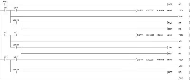

FX5U SM8029 怎么不执行下一段

FX3U的可以,是不是哪里需要设置一下

是不是连续定位之间要有延时,或至少一个空语句啊?

M8029在指令完成时有一个扫描周期是ON的:执行M1语句完成时,同时跳到M2-》同时跳到M3-》复位所有

能不能把扫描周期设置一下,感觉扫描比3U快,直接就跳下一步了。

SM8029直接连接在线线上,不要连接在M1 M2 M3后面。再试。

应该是m1-3接通要有一点延时。。。一个周期只能有一个定位接通。多了他不认

受扫描周期影响 这样是不太行的。至少你要错开1个扫描周期就行的。

加点延时就可以了 一个定位周期只能有一个定位指令触发 触发多了 系统不认 程序进入假死 宕机
