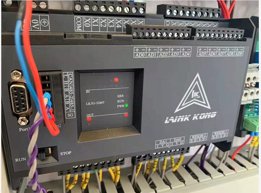

请教各位大神,这是什么品牌的plc? 用哪个编程软件来编程?

不是有型号吗,领控

惠州领控,你这个仿三菱FX3U的,可以用WORKS2软件编程

2楼正解

没用过,但是可以使用三菱的软件倒是挺方便,不用再去学新的软件
