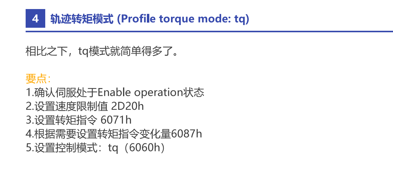

如图,资料上说的太简洁了,第一次弄,有没有程序实例呀

FX5U带1个MRJE-C的程序,看看是不是您想要的资料
附件: 轨迹模式.rar (2174 K) 下载次数:313
