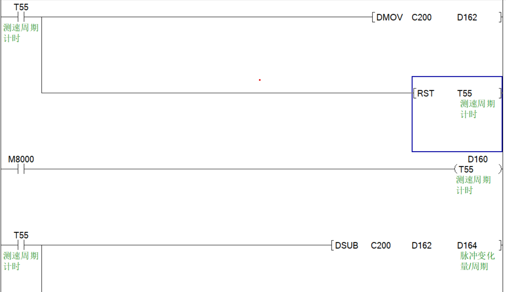

定时器使用疑问

D164是不是等于0

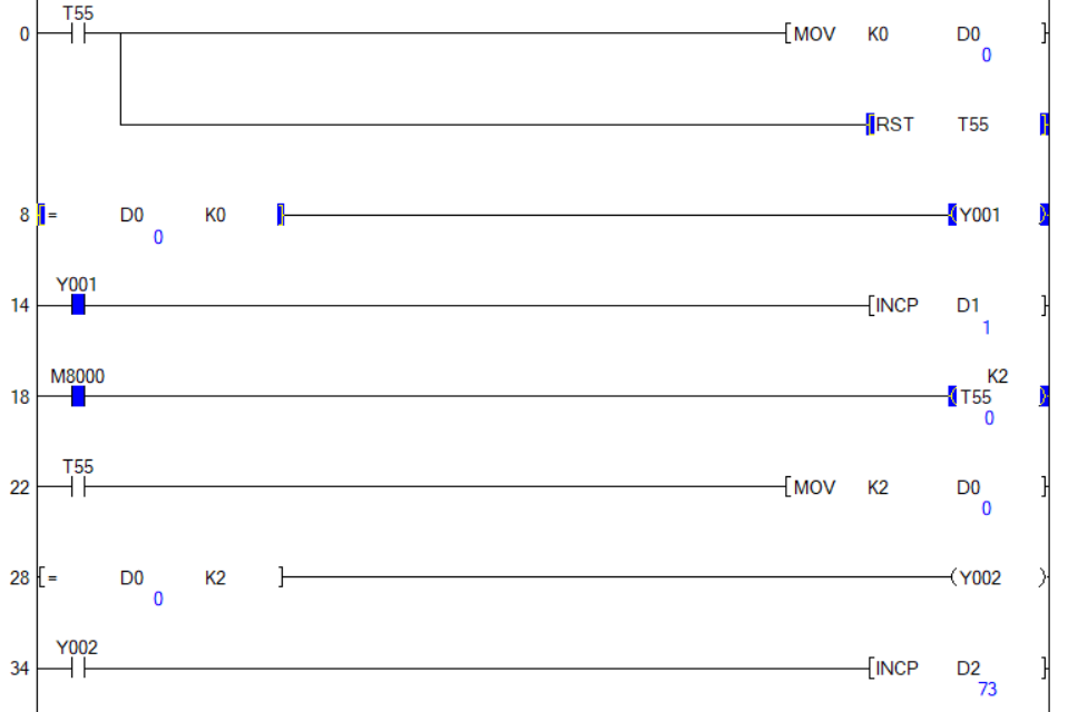

有的时候,得实际模拟一下,或者下载到PLC中试一下

不会是0,数值大小和定时器设置时间成正比。

D164的值不确定,取决于T55触点的被扫描时机,因为PLC中的定时器是异步扫描的,扫描第一个T55时,如果定时时间没有到,那么就不会执行什么,当扫描到第二个T55触点时,此时定时时间到,就会接通,从而这种状态下D164会有值。

D164最大为0
