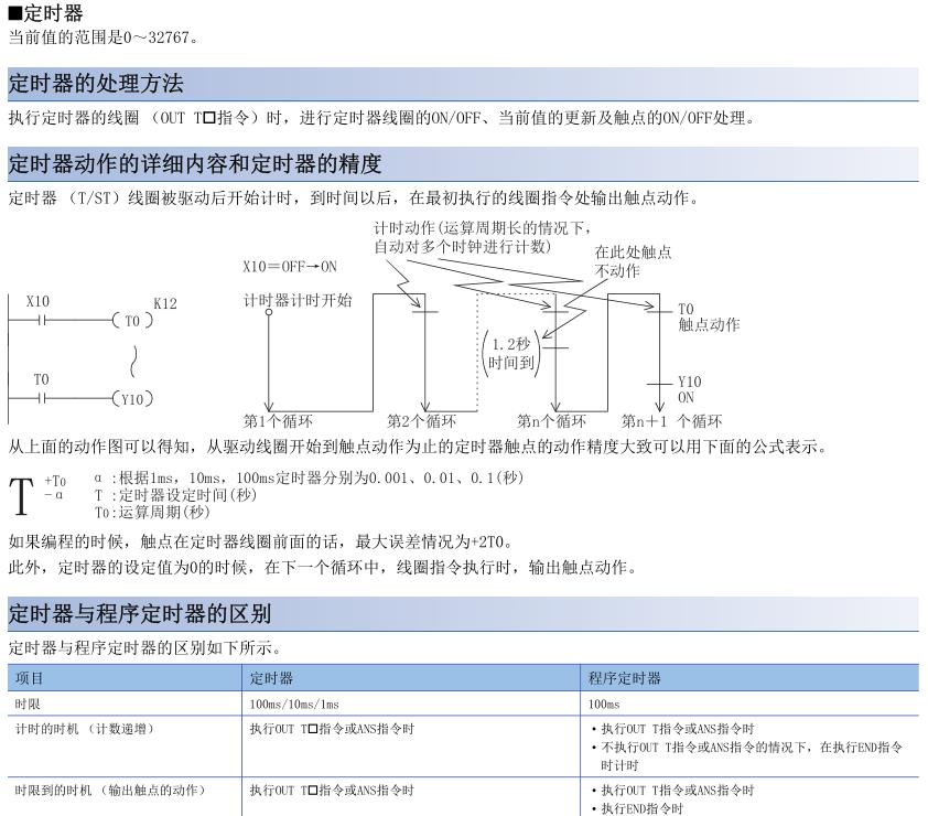

如题,介绍不是看得很懂

out t200 k1<<<<100ms
0uth t200 k1<<<10ms
ouths t200 k1 <<1ms
  • 下载积分:+5(seallyzoom) 多谢大师
  • 努力~學習

    ----【OUT T0 K1】
    ----【OUTH T0 K1】
    ----【OUTHS T0 K1】

    从不这样用,计时器我都采用SM8012,SM8013赋予计数器

    100ms以下的定时器慎用,用不好没输出的。
