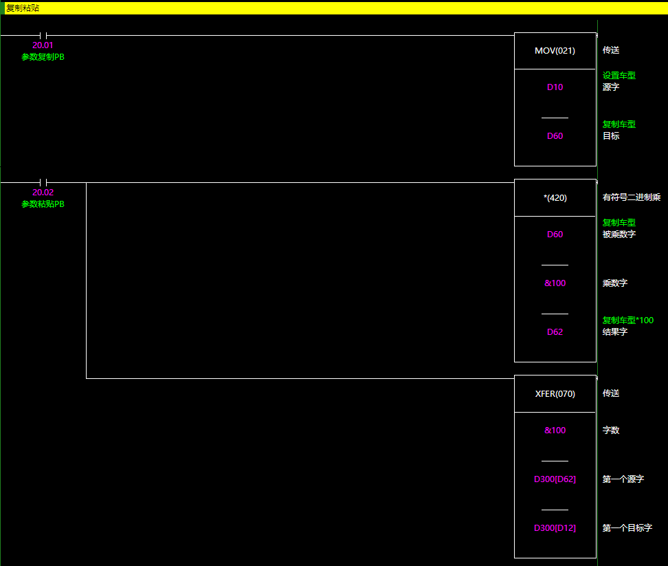

请教程序里&和#的数据有什么不同啊,具体怎么使用呢

& = DEC赋值
# = HEX BCD赋值

&十进制 #十六进制

楼上两位都说完了,让我怎么装逼?
还有补充一下,@D0 #D0 也是间接寻址,具体翻看手册。

发表于: 2021-10-19 23:48
这我也整点,在软元件后面加上[ ],里面填上寄存器地址,也是间接寻址。。具体看具体翻看手册。
比如:
