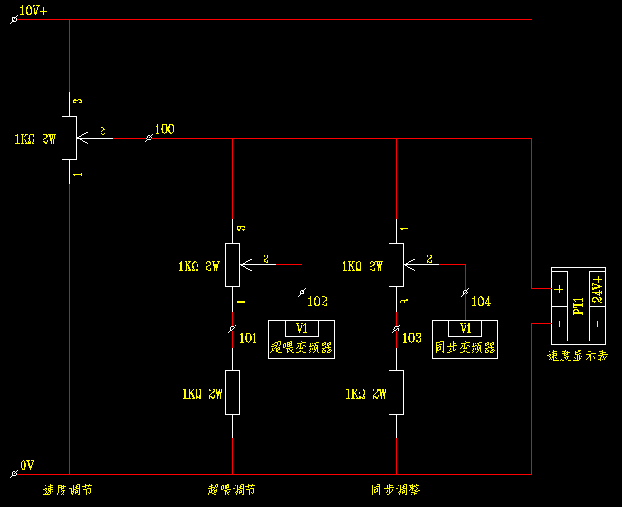

1.两台变频器控制两个压辊转. 2.第一变频器频率可以手调. 3.第二台变频器跟随第一台形成稳定张力
问题是:不用PLC这两台变频器可以完成吗?用什么变频器好?

用三菱变频器可以实现.把张力反馈信号作为辅助频率控制信号.

要有张力检测装置才行,或者有一个平衡架就行

引用第2楼yyhexf于2008-07-16 08:36发表的 :
第一变频的输出讯号作为第二变频的电源就可以了。
没这么简单,如果两根棍的线速不一样呢???
一般这些设备都要张力反馈加同步控制器比较好做,两根棍的线速比在同步控制器里面设,或者选一些带有此功能的变频器来做就比较简单

我用过四方变频器做过,两台按比例通信就可以了

用带有力矩模式的变频器就可以,不用接其他的线。

我是第二次遇见张力控制,还在学习中,我的想法和10楼相同,想用EMERSON的TD3000与TD3300组合完成,
还有知道其他牌子的变频器的,发个参考

我在染整行业做了有几年了,染色机一般没有控制张力的,只有在定型机,打卷机,蒸煮染缸布坏打卷才有张力的要求
一般的做法是,一台主机,别外一台从机,主机的频率可以手动更改,另外一台从机就是根据布坯现在的张力自动控制,
张力太高,自动减速以维持一个固有的设定张力值,而张力的检测需专门的张力检测设备,将张力转成电压信号或电流信号,
驱动另一台,这样第二台可以根据张力,自动加速或减速,第一台速度增加及增加,其它动作一样!
