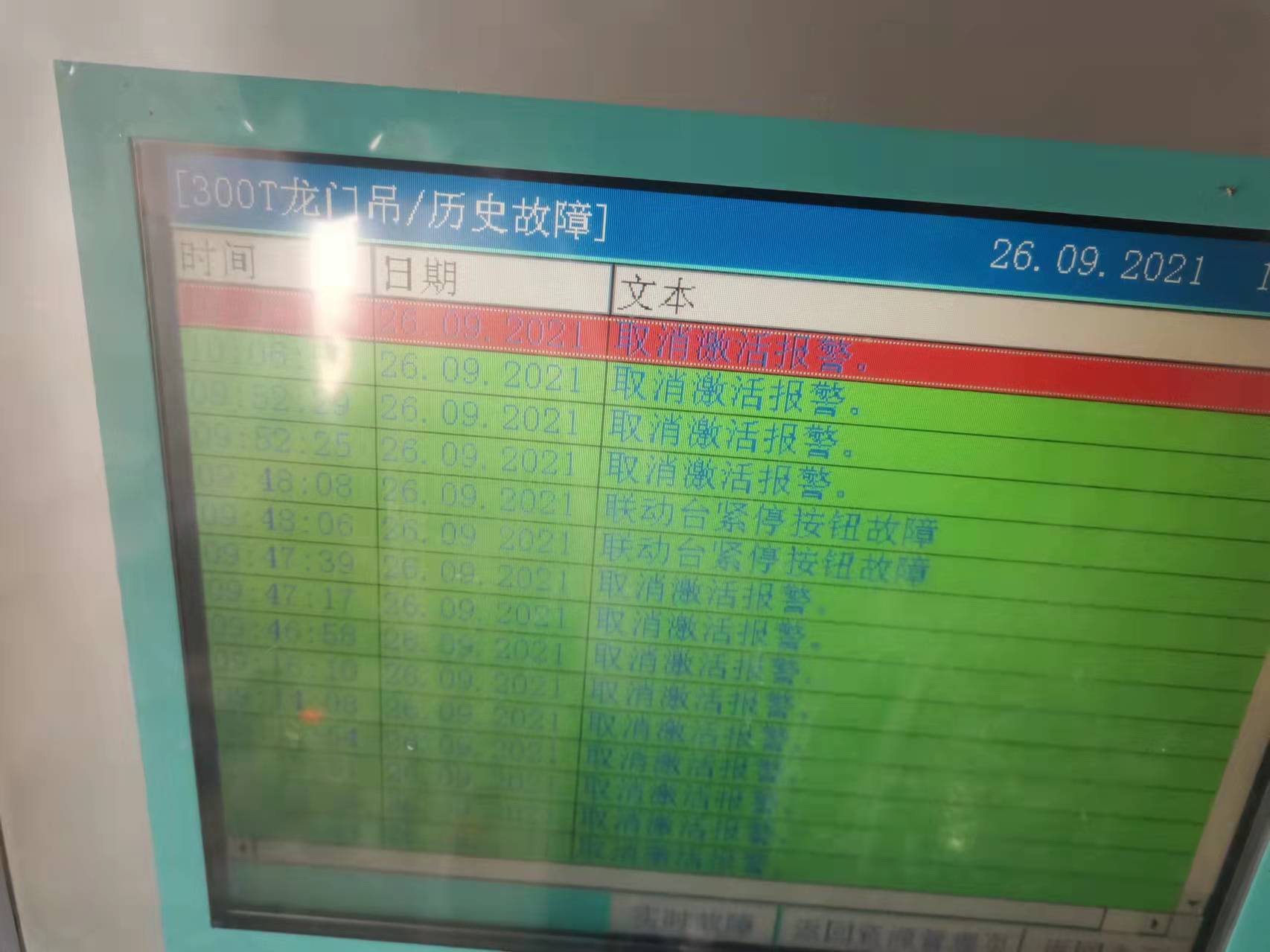

一台西门子315-2-DP_PLC,触摸屏是西门子MP277,现在报警这个(图片),但是程序里面没有查询到这个报警,有知道的师傅吗?烦请指教,谢谢!

你看画面报警组里面对应的是那个点,再在程序里面查那个点就可以了啊

这个像是组态的触摸屏按钮操作报警

触摸屏程序打开,看一下事件登陆的是那个点。
