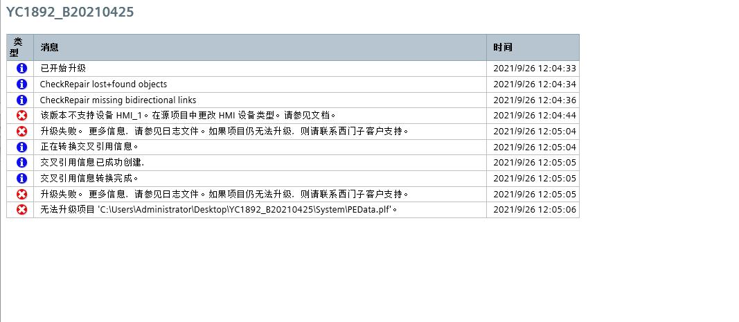

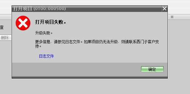

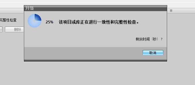

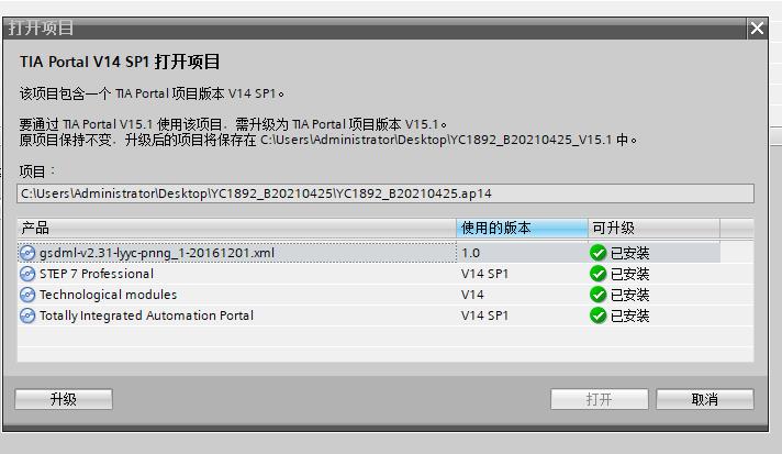

原程序是V14SP1写的,比较大,我电脑上安装的是V15.1的博途。打开程序时显示要升级,但是不成功,显示如下图所示。
请问这个该怎么解决呢。我是真不想重装呀。太麻烦了。装一次卸一次,需要很长时间,有时还不成功。没有有办法就得重装系统才能解决。

诊断上面不是说的很清楚了吗!

上面写的很清楚啊,看红色X的就是。方便的话你将文件发出来,或许有别的办法

原程序的触摸屏/组态型号在v15里面不支持,所以不能升级

应该是V15版博图未安装HMI的对应版本的映像文件所致,到西门子官网下载对应型号的HMI映像文件,安装于C(安装盘)/ Program X86/siemens/automation/DATA/HMI的目录下,具体目录可能不那么准,忘了,你也可以百度下~
