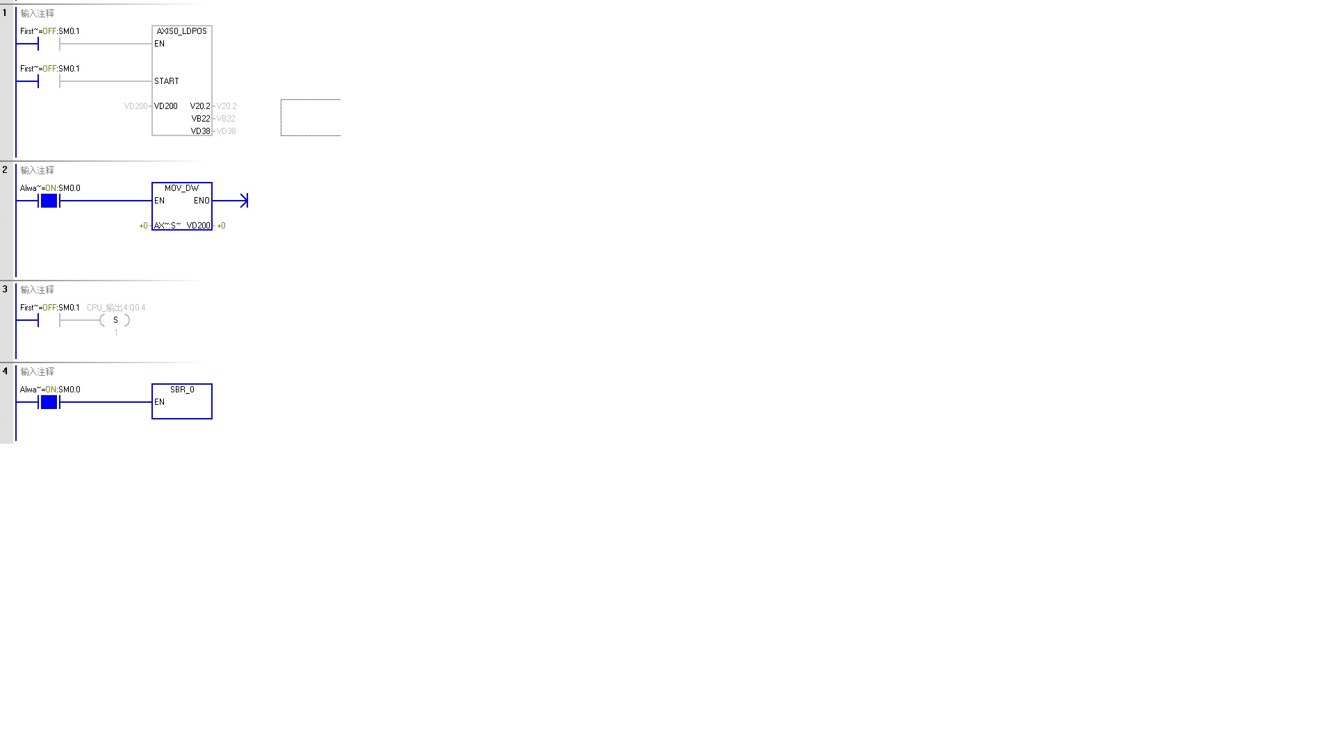

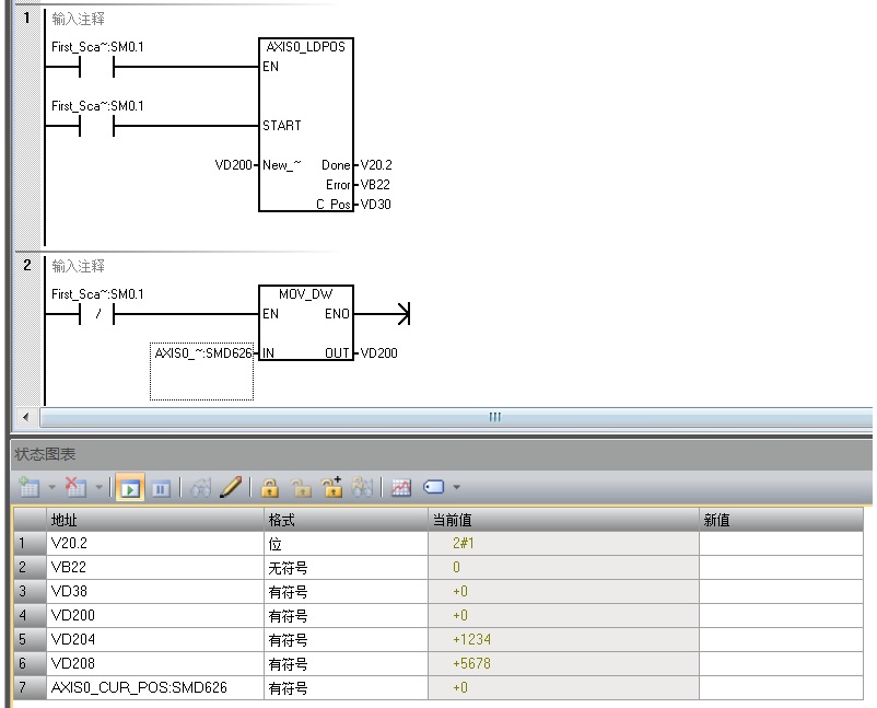

请问各位大师,为什么我按照网上面成熟案例编写程序,可是实际达不到数据保持效果呢,到底是那个环节出了问题呢,还请各位多多指点!
wenliang
擡頭白雲悠悠,前竟一片黯愁……
发帖数量: 716 个
工控威望: 910 点
下载积分: 43034 分
在线时间: 549(小时)
注册时间: 2014-04-04
最后登录: 2025-03-08
查看wenliang的 主题 / 回贴
1楼  发表于: 2021-09-15 20:15
按照程序时序运行从上而下,从左至右来说、程序重新上电是可以把上一次停电时的位置重新写入当前位置,而实际却达不到预期的效果,不知道是啥原因,试了把其他启动轴放在子程序里面都没办法开机载入上一次停电的位置???

存储用sm0.1的常闭点试试

存储用sm0.1的常闭点试试
老师 按照您说的试过了也不行

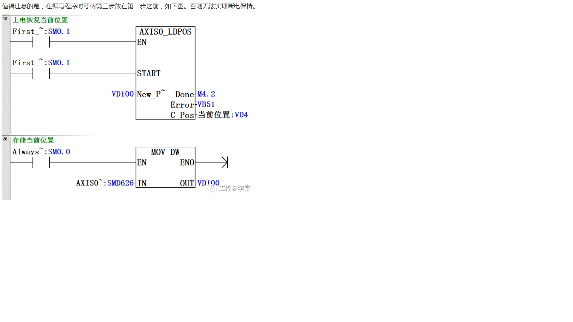

4楼  发表于: 2021-09-16 12:08
可能是没初始化运动轴,这里有个官方的参考例程,照抄即可

引用第4楼ajunn于2021-09-16 12:08发表的  :
按照老师的方法已经可以保持当前位置了,非常感谢!
