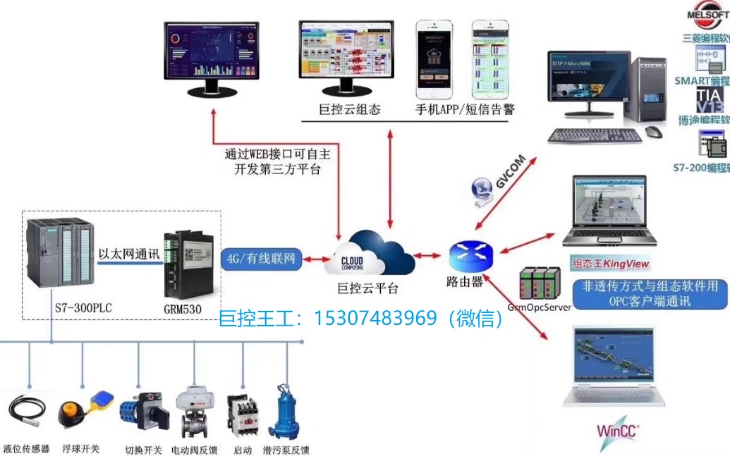

随着移动网络技术的快速发展,以及用工紧张。通过移动手机端远程来操控设备的需求越来越多。以前做手机APP都需要程序员来实现,对编程技术要求比较高,一般小型项目定制APP成本太高。但是随着工业APP的需求急增,符合自动化行业开发需求的云组态快速发展,技术已经成熟稳定,自控工程师可以快速用云组态WEBGUI开发符合项目需求的手机APP。
WEBGUI云组态的特点:符合自动化行业工程师的开发习惯,和传统电脑组态一样,利用控件来做画面和动画布局。自控工控师无需掌握HTML5的底层知识,网络架构底层云组态都已经封装完成,工程师只需要做工艺布局,简单易上手。

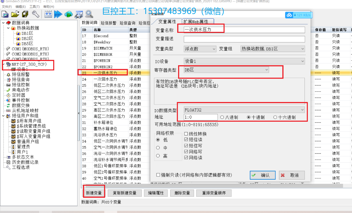

1、    PLC要实现手机APP控制,那第一步就是需要实现PLC的控制点联网,APP能通过网络和PLC的寄存器地址实时通讯。PLC的通讯协议是工业现场协议,无法直接上传网络。这样就需要安装一个PLC远程通讯模块。巨控GRM系列PLC专用网络模块,就是这样一个产品。他的原理在盒子内部内置了各种PLC通讯协议,通过RS485\RS232\TCP网口和PLC连接,在盒子内部建立变量名和PLC的寄存器地址一一映射,这样PLC需要控制和监控的寄存器地址就变成了名称变量。
2、    PLC专用网络模块,可以通过4G/有线/WIFI联网,并将变量名同步映射到云服务上,这样在云服务器后台,就会在每个模块对应的编号下同步所有变量名。这个变量名就可以供第三方软件调用读写。读写这个变量名实际就是对前端的PLC对应寄存器地址进行操作。

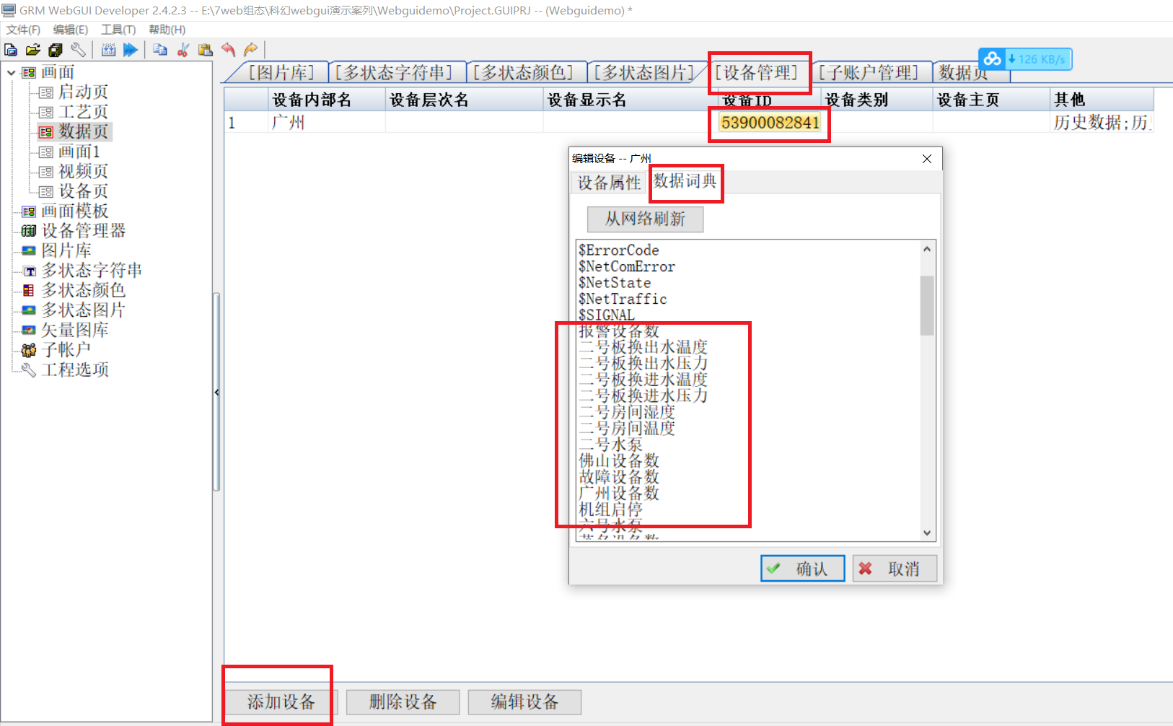

3、    PLC寄存器对应的变量上传到云后,就可以打开云组态编写APP控制画面。首先从输入对应远程模块的编号和密码,从云上自动将变量全部导入下来。

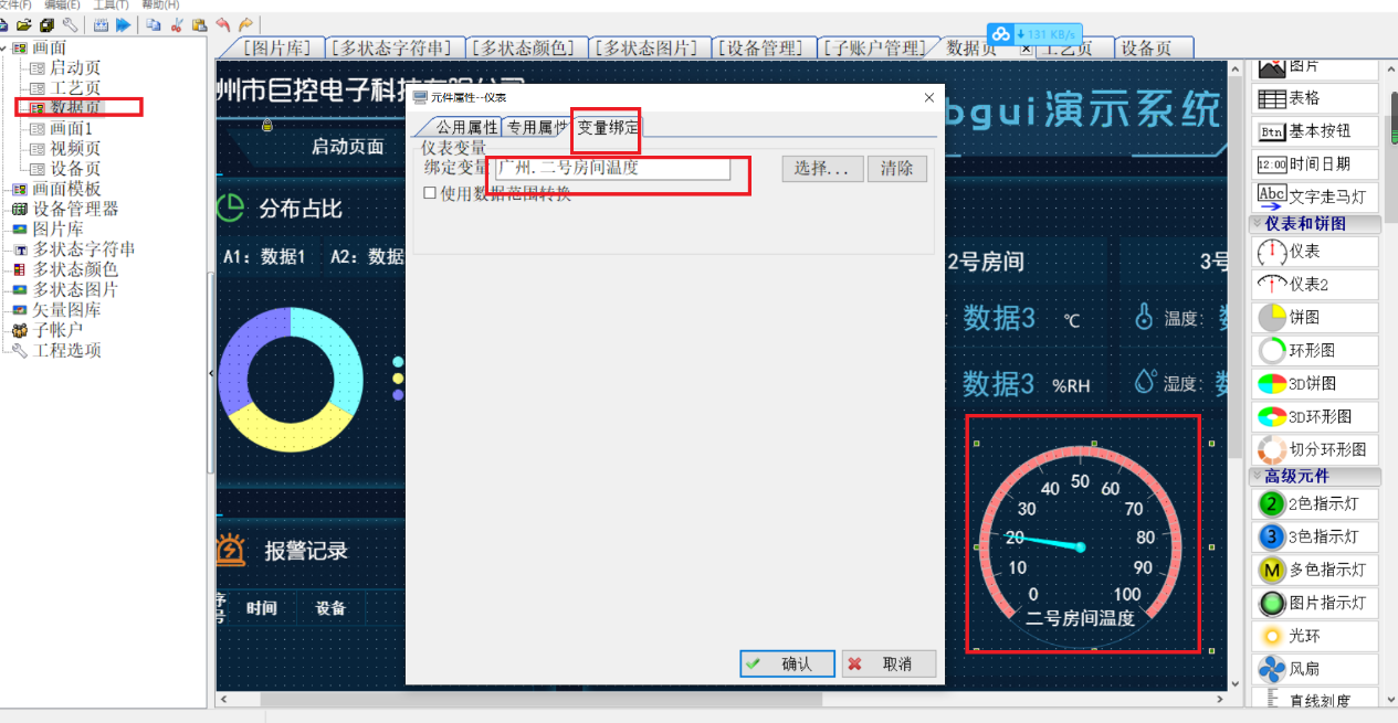

4、    在云组态画面上调用变量名开发画面和做历史数据报表。云组态图片库可以导入各种图片素材,自带的图片库也有丰富的素材,客户可以做成各种适合自己项目的界面,开发简单灵活。
5、    工程开发后,通过软件自动上传云上的对应空间账号名,云组态就开发完毕,客户即可打开APP,输入账号名和密码,就可以操作属于自己的项目的APP了。工程是可以反复修改上传的,客户可以随时修改自己的项目。
PLC无线通讯| PLC远程控制| PLC APP控制| PLC网页监控| PLC组态监控| PLC远程调试| PLC短信报警|    巨控王工   电话/微信:15307483969 ,QQ:54150175
