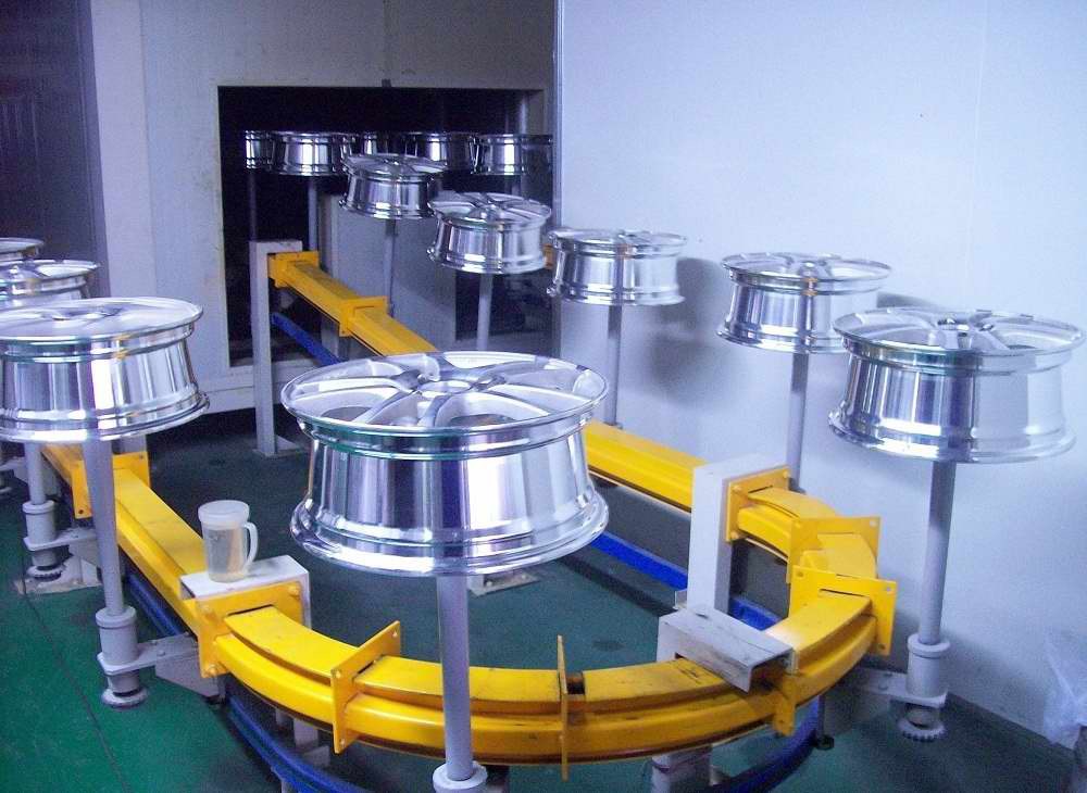

汽轮喷漆线,三涂三烤线长300米左右,沿途有喷枪等40多站点要输出,有车轮到提前打开或延后关的输出,也有到车轮中间打开喷码的站,车轮有间隔的也有没间隔的,入口装一检测有无车轮的传感器,及输送的编码器,输送脉冲1厘米左右,同时可上线200左右车轮,要求每站点有车轮自动打开。

切香肠 多个PLC 一段一段搞定 最后PLC连起来
或者一个PLC总控 加远程模块
