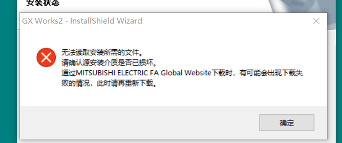

gxworks2安装灾难性故障,安装包官网下载的,
之前安装过一次,卸载重新装,就出现下面问题。

安装包损坏了

没卸载干净

没卸载干净,发个卸载的链接吧,三菱客服给的。

卸载完全,关闭防火墙重新安装
