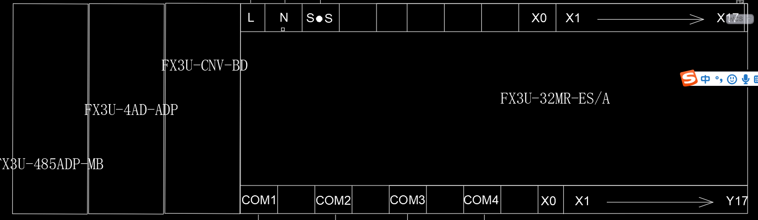

关于FX3U串口通信的, FX3U-485ADP-MB+FX3U-4AD-ADP+ FX3U-CNV-BD+PLC PLC在右边,这样排布是OK的吗 然后FX3U-4AD-ADP占用通道1,FX3U-485ADP-MB占用通道2 是这样吗 有大佬可以解释一下吗

谢谢,了解了 那我MB 和4AD得调换一下顺序了
