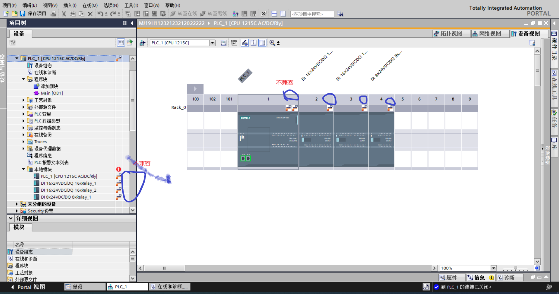

自动搜索出来的组态,显示不兼容,无法上传程序

是不是硬件和实际不匹配

是的,不兼容,是自动搜素出来的

直接上载整个项目,不用自己组态

新手,看看博途手册

重新组太

大神  不能自动搜素吗

这就是上载完的画面

重新组太还是会显示不兼容

本地组态的全部删除

有点像是使用的和做程序的软件版本不一样

    下载程序的版本和上传的软件版本不一至
