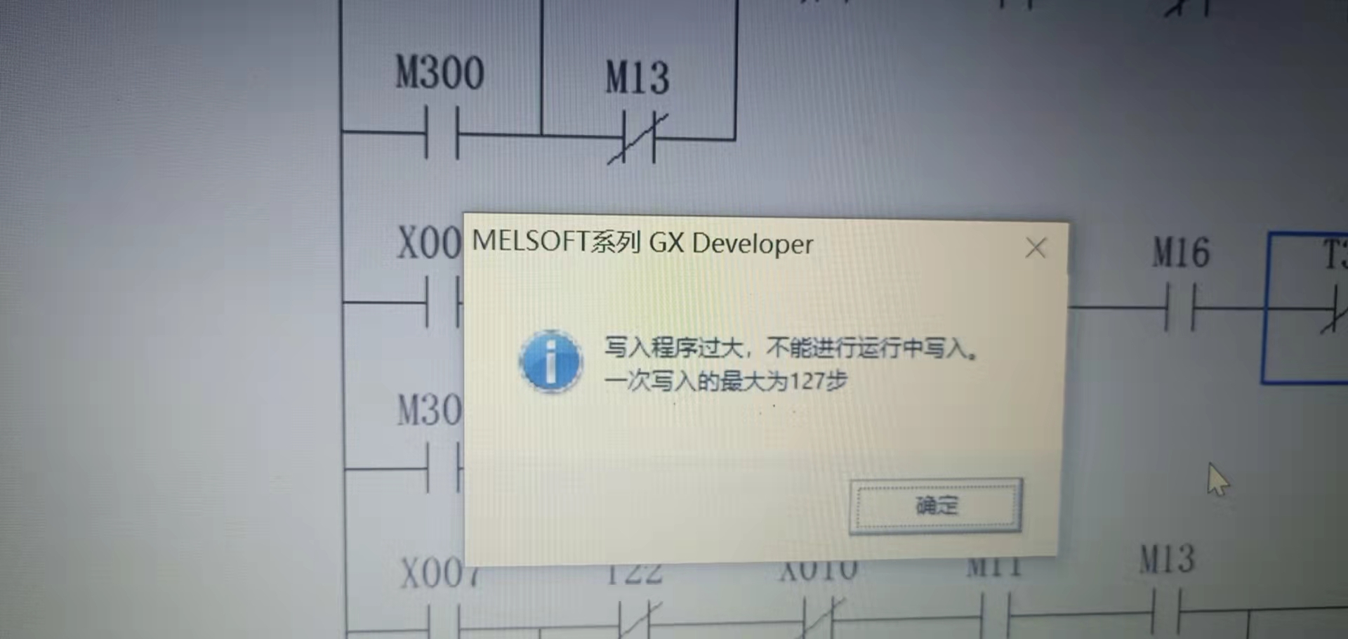

点删完,转换时就提示这个

一次改的东西太多了
就一个M16那个点去掉了,变换就死活不行,别的地方都没动

全部转换捂再重新写入,一次改动程序太大!

一次改的程序太大,是不能的在线写入的,改M16点可能整个程序都用到,只能人工一段段改,改完一段写入,再改下一段这种方法,不然一下子全改,只能重新下载程序了
就121这段里的M16,还是写入模式下删除在转换,就是不行,现场给我发过来我就能改,他死活改不了,我再发回去他就可以改,邪门的很

你修改的这一坨超过了127步
还真没超,发给我的程序,我能改,在给他发回去他就能改了

你改的M16那个段,从左母线引过来的这段程序超过127步。你一改,变成灰色的部分超过了步数。我猜想的。
