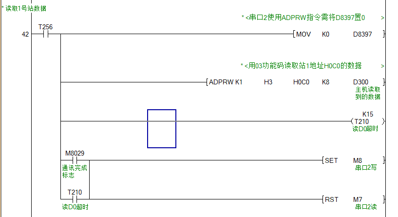

三菱FX3U的adprw指令通讯超时时间一般设置多少?

0.5~1秒

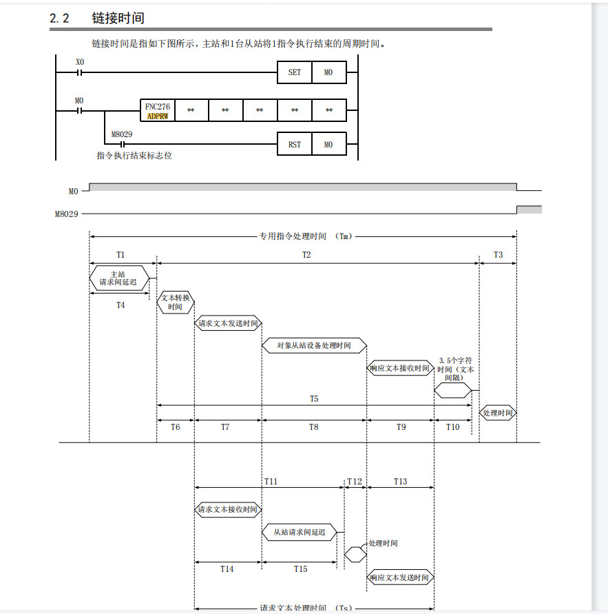

资料找到了

1000ms

我平时设过100~300ms

一般我都不用这个指令。很容易宕机。

引用第6楼崇庆阳光于2022-01-08 08:33发表的 :
一般我都不用这个指令。很容易宕机。
为什么会宕机?是不是什么参数设置不合理?

引用第4楼mr_liu于2021-12-15 08:16发表的 :
1000ms
1000ms是不是有点长了?

大于3.5字节
