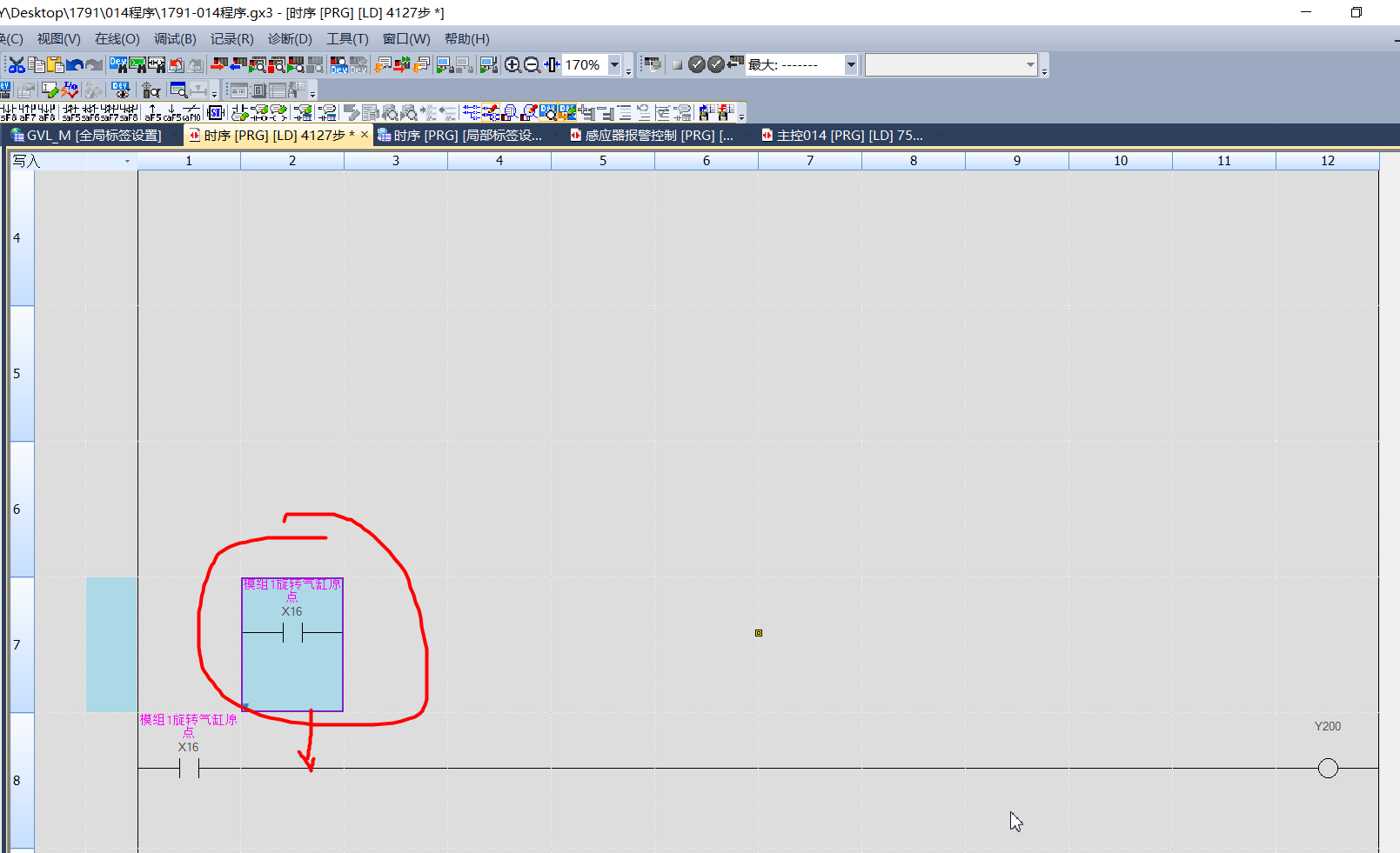

三菱FX5U 在粘贴软元件时会自动另起一行,求助怎么解决

三菱FX5U 在粘贴软元件时会自动另起一行,如图,另附视频,求助怎么解决

GX WORKS3 软件

键盘右上方的ins按一下。

Insert键触发了
