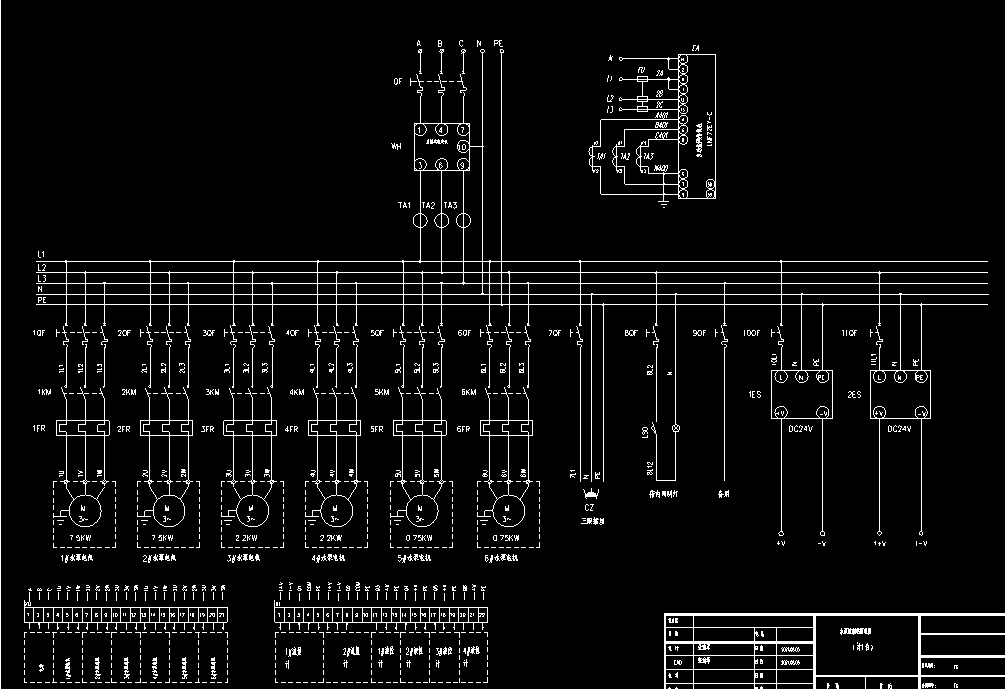

一体化泵站的接线图纸示例:

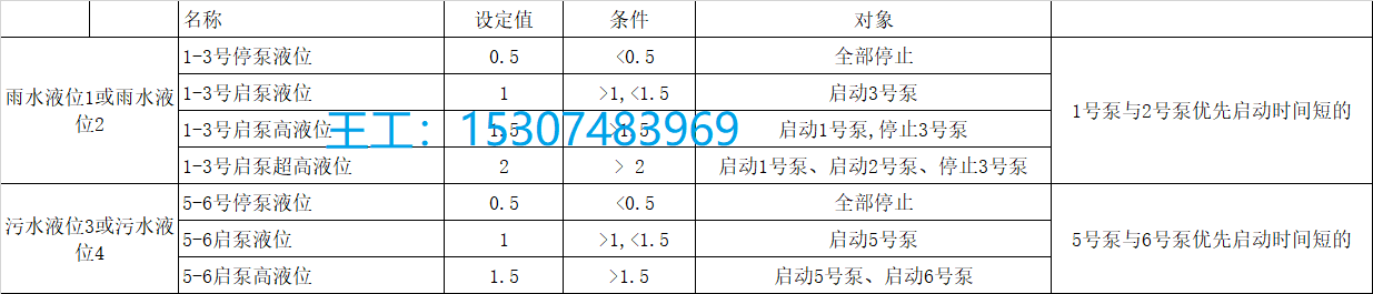

泵站需要实现的逻辑控制功能如下:

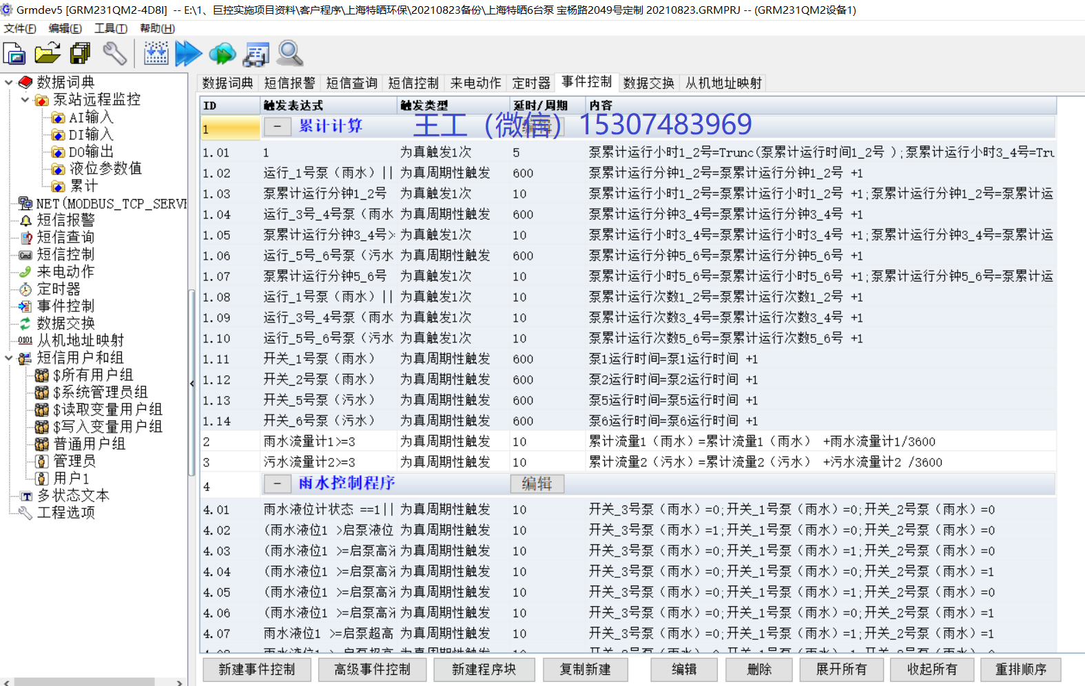

巨控GRM231QM2-8D4I-CS的逻辑控制程序见下图,逻辑控制程序巨控公司免费配合客户编写,源代码移交给客户。

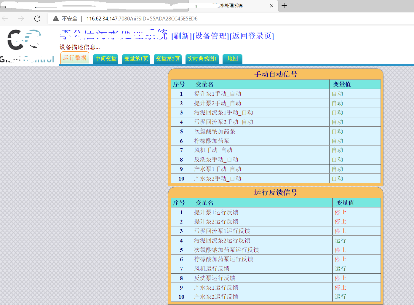

泵站远程监控见下图,远程监控可以用手机APP,电脑网页,允许授权多人监控。操作和监控可以分开授权,监控人员可以限制只能看,不能操作。

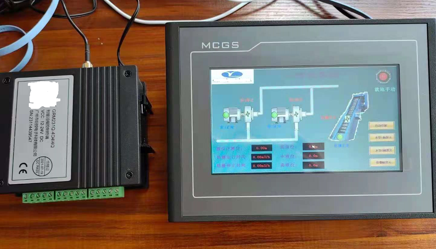

控制器还可以通过RS485或者以太网口,使用MODBUS协议和触摸屏通讯,设备还可以增加现场触摸屏控制。
