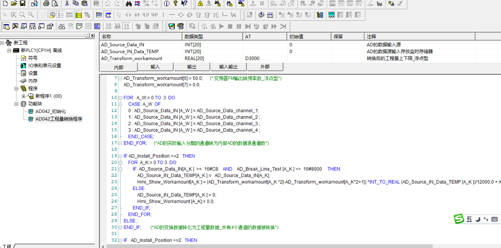

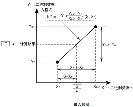

自己实际应用的功能块
一般转换就是将模拟量输入值S,按比例输出为D即可。
但是我在使用当中需要有以下几个条件:
1、使用不同系列的PLC及模拟量模块时,分辨率也有不同:如CP1W-AD输入单元分辨率=6000;CJ1W-AD输入单元分辨率=4000。那么我就需要X轴的最大值可设定。
2、我单位使用的压力变送器一般就2种,不同处是测量范围:0~1.0MPa 和 0~1.6MPa。那么我就需要Y轴的最大值可设定。
3、另外在使用一段时间后可能传感器会发生0点偏移或测量值与实际值不符,这个时候我还需要可以调整其偏离增益值。
      又同时有两种情况:
      ①、压力排空后,压力归零。加压后不准确,这里需要增益调整(限定个比例范围:0.9~1.1之间):
      ②、压力不归零,整体线性的调整,我这里命名为补正偏移(限定个调整范围:±0.1 MPa):
一般的比例转换值P1,经过增益偏离调整后压力值P2,换算关系为:P2 = P1  * 增益调整 + 补正偏移。
[ 此帖被yuxilu在2021-08-25 15:51重新编辑 ]
附件: AD转换ST.zip (5 K) 下载次数:380
