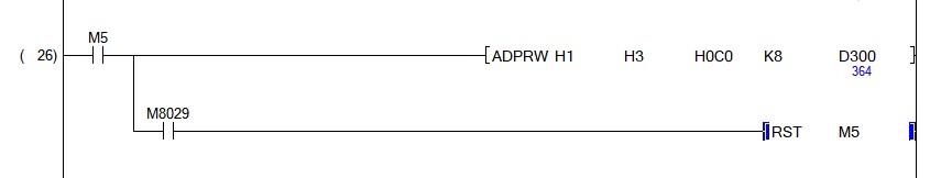

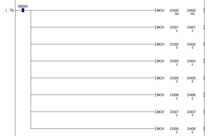

ADPRW指令读取8路温度采集模块数据,只能读到第一路,不解,求大神帮忙解惑

读每一路的代码都不一样,做个轮训吧

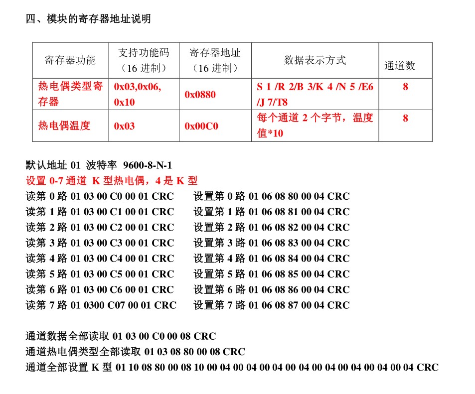

貌似指令没问题,有没有地址冲突啥的,用PC的MODBUS调试软件试一下看看呢。

忘了说一下了,这款软件MODBUS对应地址好像是8进制的。

试试这样
ADPRW H1 H3 H0880 K8 D300

    谢谢大家了,3楼的说对了
