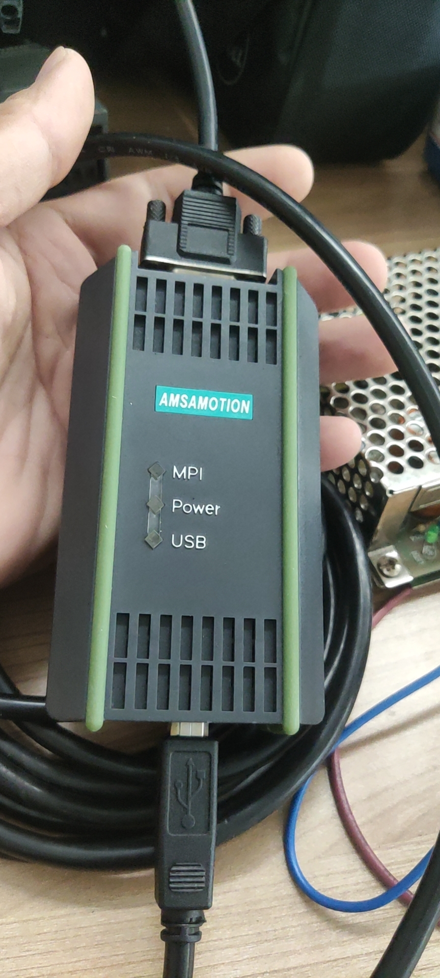

这根线是西门子200的下载线,缺少驱动
哪位大佬可以分享一下,谢谢

还是MP/DP/PPI通讯的,没有网口?

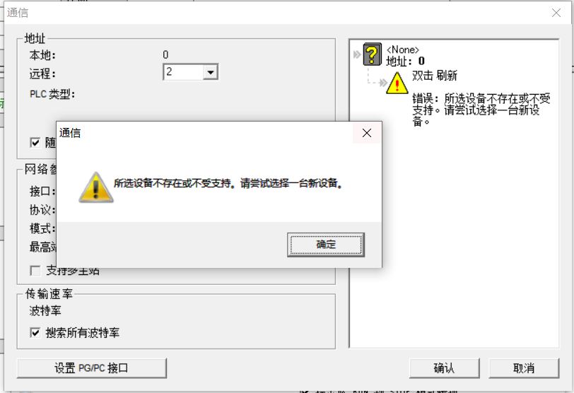

大佬帮忙分析一下是什么问题

是原装A2通讯线的话 set PG 需选profbus 并勾选唯一主站 你的是艾默讯不知行不行。

谢谢 没有原装线,一直连不上

我一直用自已做的线,没驱动,即插即用

哦,大神,这是哪个环节出问题了呢

厂家艾莫迅有得下载

网上搜:FTDI usb转串口驱动,或者找OCB20驱动

谢谢大家   问题已解决

不要驱动程序自带

这个是Pc适配器,驱动比较麻烦。
