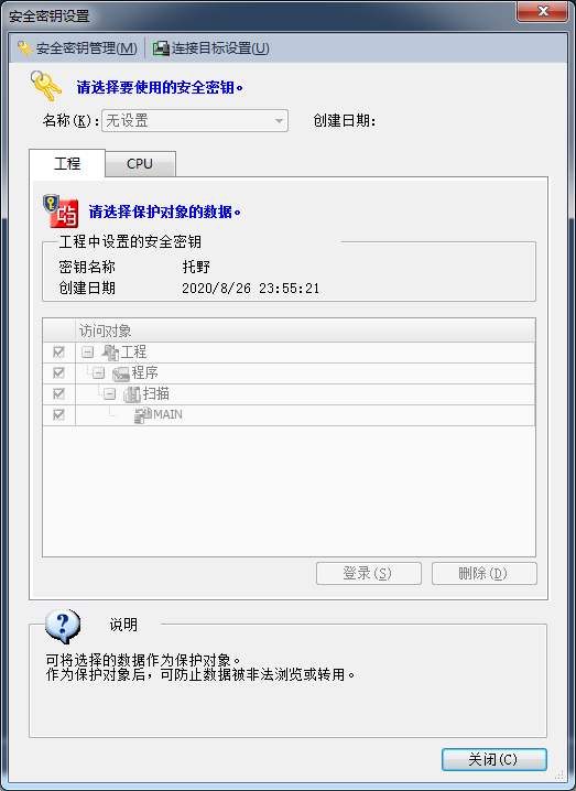

3楼  发表于: 2021-08-20 00:52
密匙加密,只能在同台电脑上打开,换电脑,或者重装系统就打不开了,这就是密匙加密的效果,加密的时候保存好自己密匙文件,导入密匙才可以。没有密匙文件只能寻求破解了。

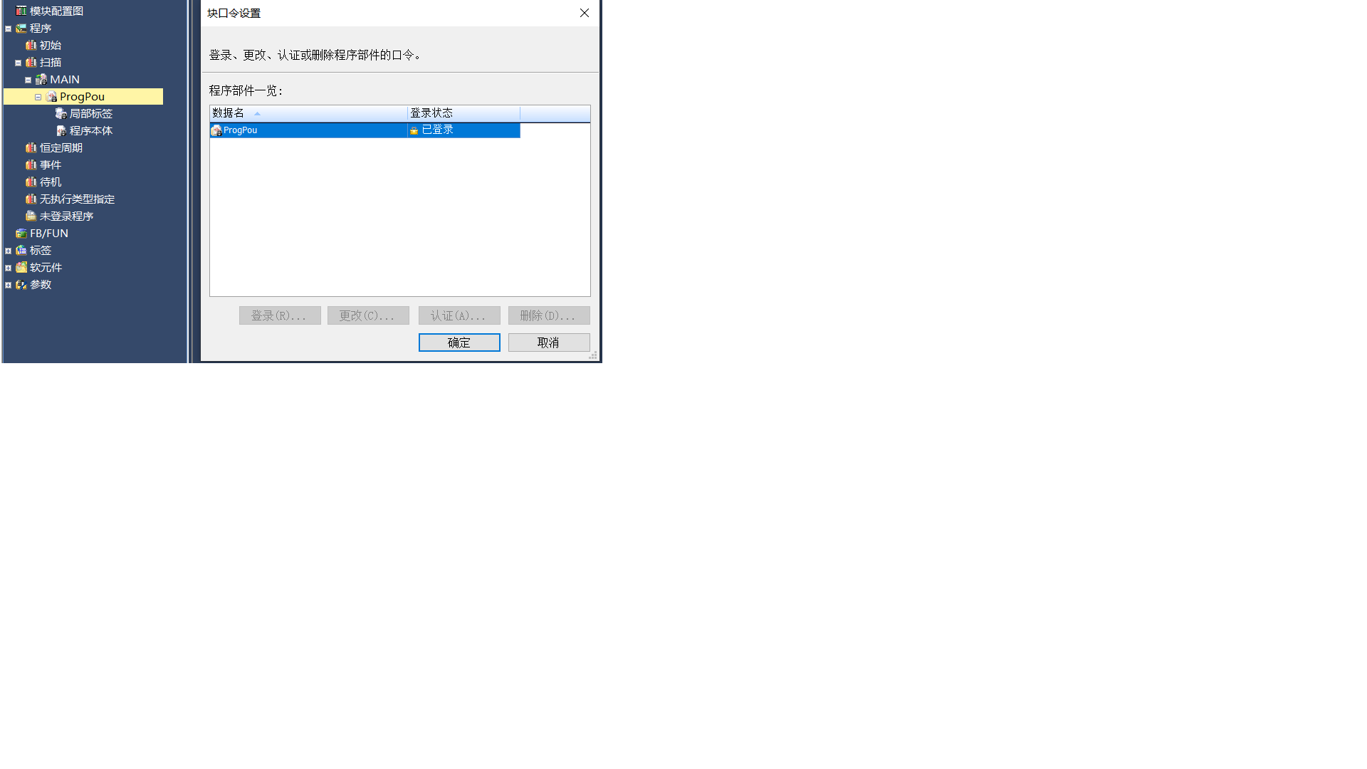

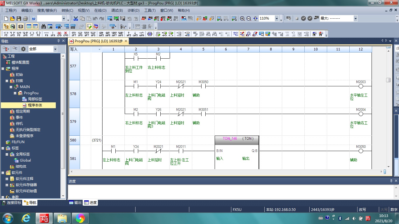

    6楼  发表于: 2021-08-20 08:38
    引用第3楼renzhe于2021-08-20 00:52发表的  :
    不是的,三菱的块口令不需要,只要知道这个密码就可以。之前我在前一家公司做的一样的加密方法,根本无需你说的。不同电脑,不同人都可以用

    11楼  发表于: 2021-08-20 15:42
    安全密钥已破解。块密码你知道自己打开吧
    OK.rar (1443 K) 下载次数:98
