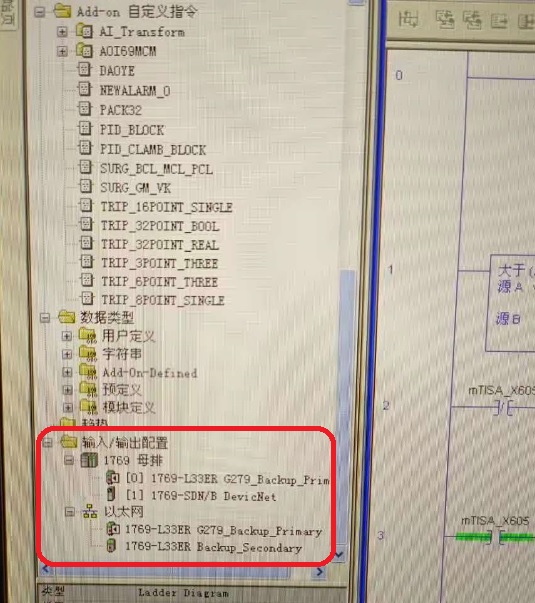

有一套AB的compactlogix的L33ER系统,冗余的CPU是通过1769-SDN的DeviceNet模块下挂两个从站的I/O模块的,如图2,但是在使用RSLogix5000系统上传程序时,发现程序文件的硬件结构中没有这些DeviceNet模块的信息,如图1红圈处,是软件安装中缺少什么组件吗,导致这些DeviceNet的设备上传不上来,请AB的高手说说,要怎么才能将其上传,谢谢!~

实物图如下

DeviceNet,EIP他们好像有一个独立组态软件?

这个需要用rsnetwork for DeviceNet
