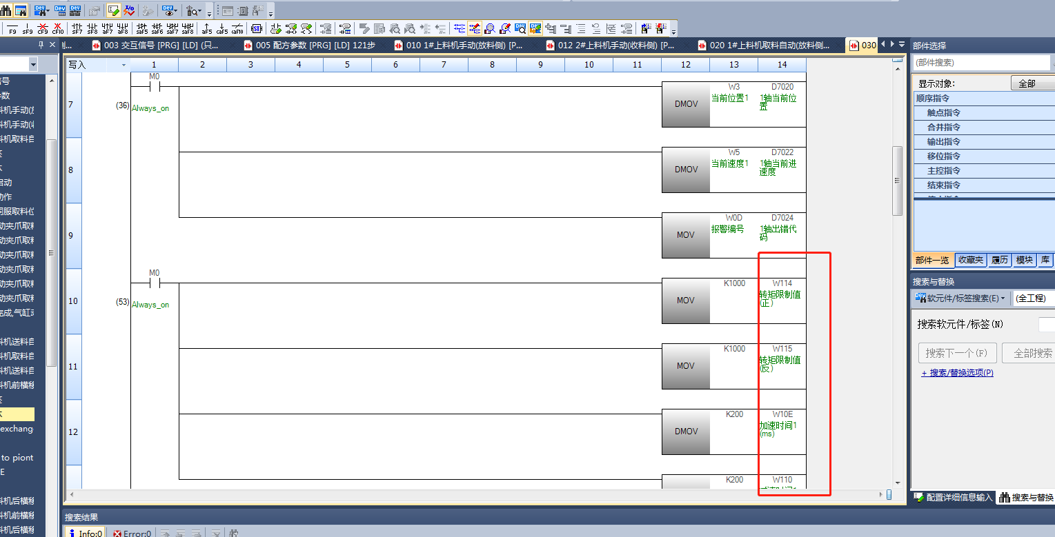

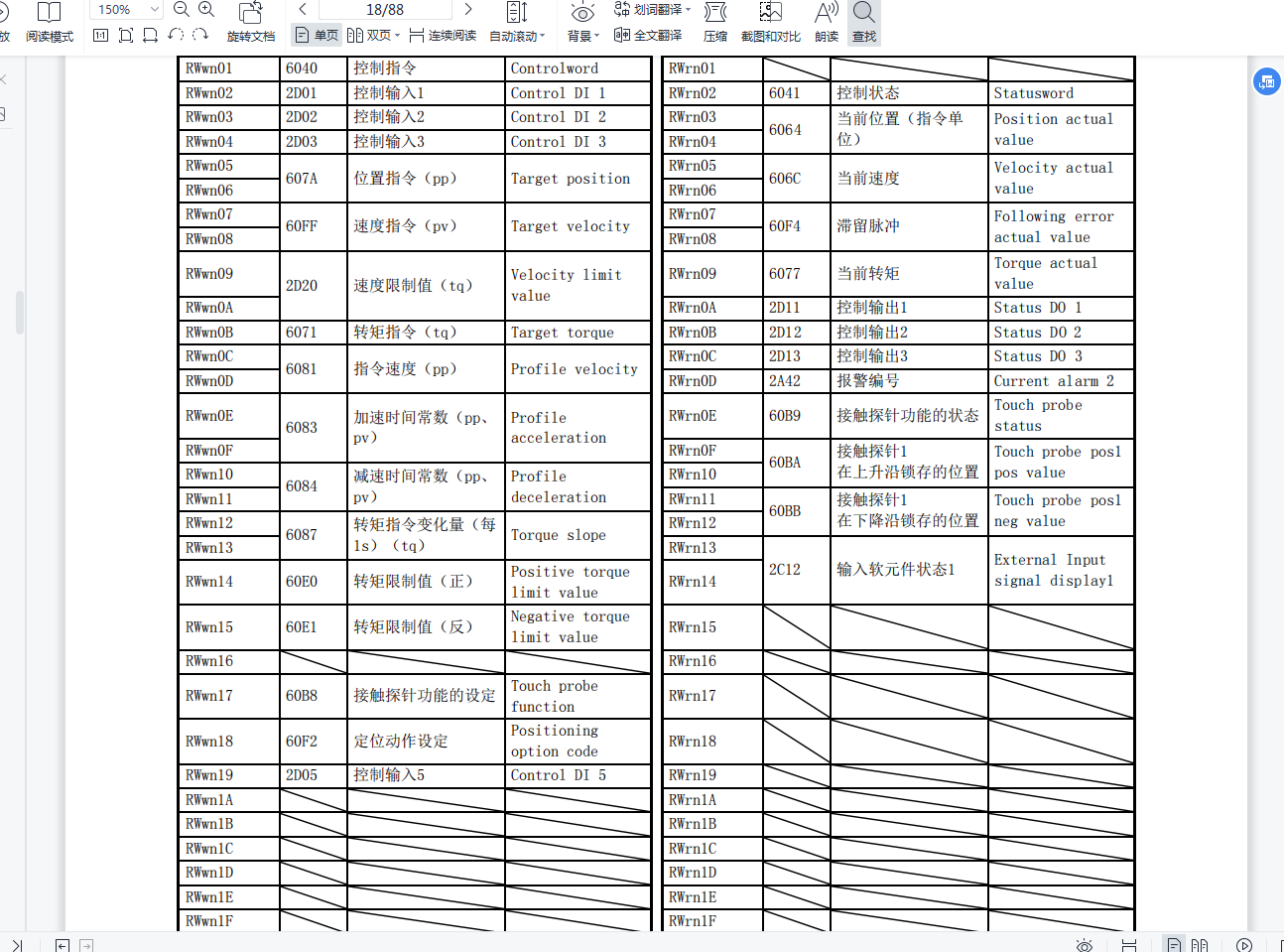

家园里面下载了一个前辈的案例程序 一个5u带4个伺服通过cclink以太网链接的 ,研究了半天不晓得如图这个寄存器是在哪里设置的他的使用定义和范围

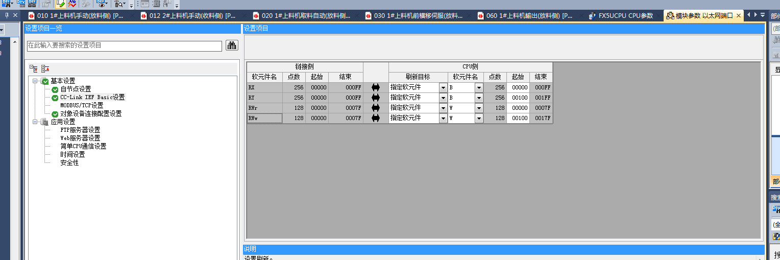

今天研究了大半天终于大致的弄明白了,如图 新手参考一下

发表于: 2021-08-16 09:49
软元件是在参数里设置的
