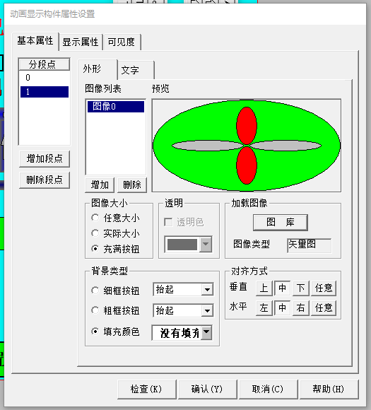

大家好啊,mcgs 组态一个泵,启动后只能填充颜色,怎么做那种旋转动画啊?谢谢大家帮忙🤗

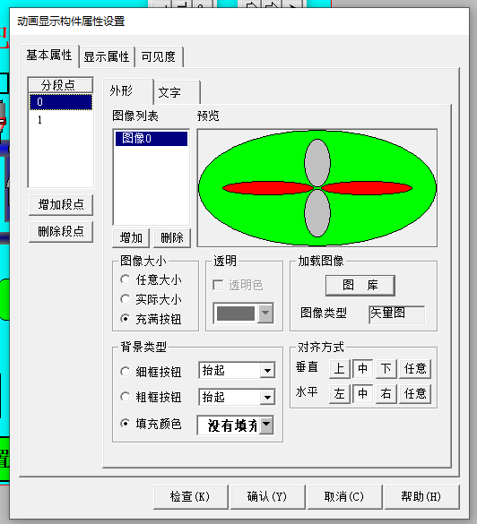

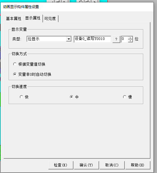

这是我自己随便做的。不知道能满足你的要求不。

准备好转动的位图,然后添加位图,把准备的位图填进去,然后有好几种方法转动,思路是循环脚本按照你设置的数字量转动,一种是按钮状态随机转动
