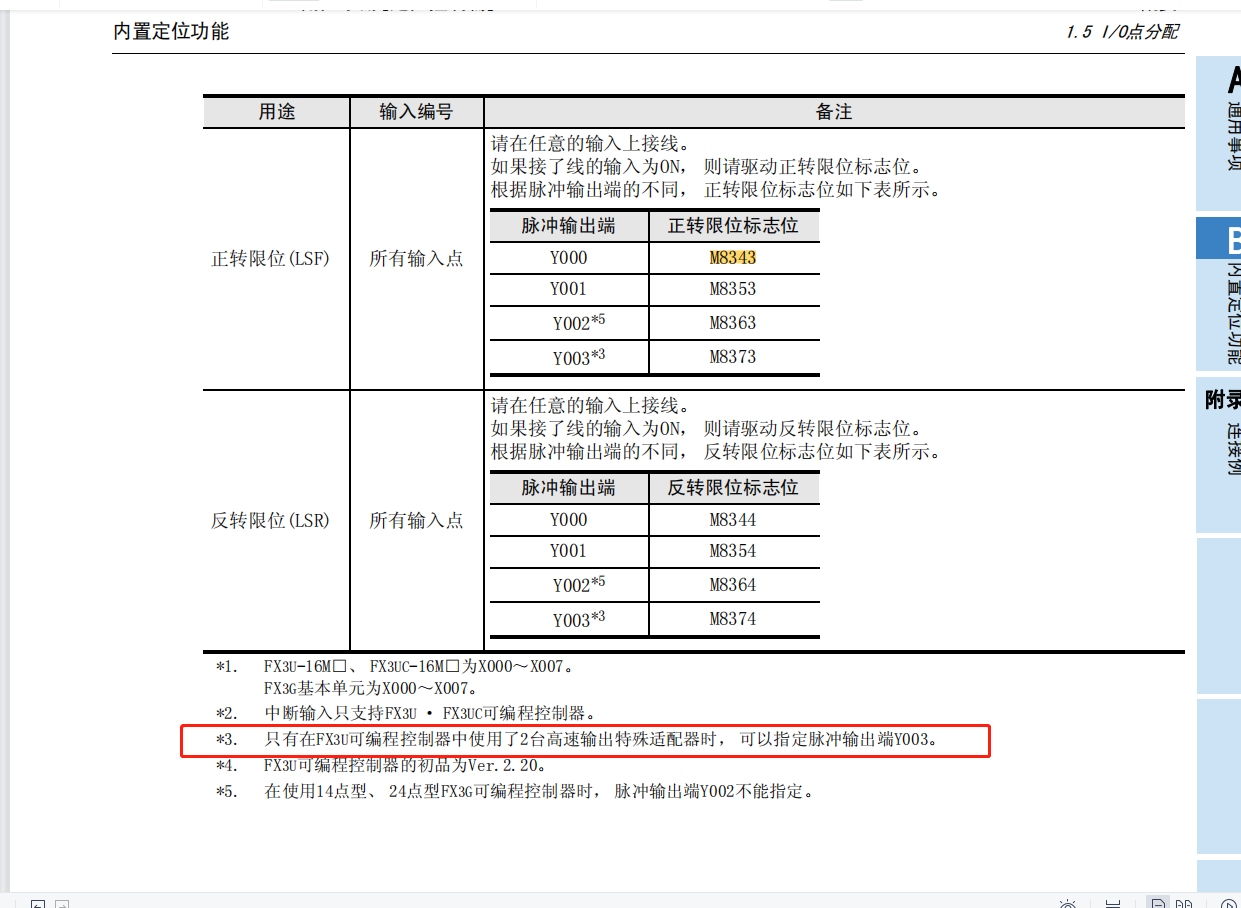

如图的这一段话怎么解释,意思是说要想Y3变成脉冲输出口,要加两台FX3U-2HSY-ADP上去吗?那接线是接到PLC本体的Y3上吗

正常情况下,3U本体是Y0 Y1 Y2定位
*3的时候,是指Y3的时候,这时是装了2台2HSY的时候。 这种情况一般可以忽略。用这个东西贵,不合算。

感谢 感谢 受教了

2个点的尽量不要加模块,太贵,3点以上才考虑加
