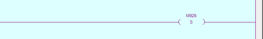

谁知道告诉我一下,谢谢!是不是在plc控制和宏程序里面

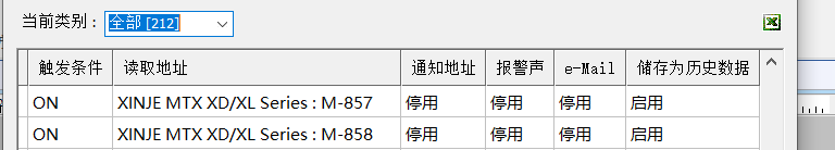

看窗口触发的地址就知道了,版本太高,打不开。

PLC控制里面

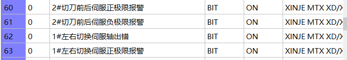

    屏幕事件登录 plc给一个报警地址
