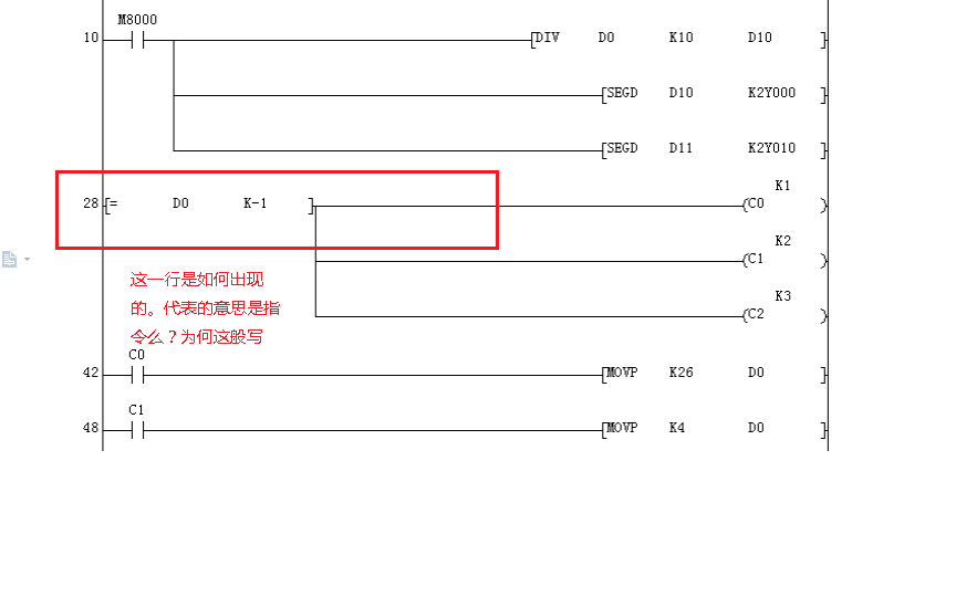

求助 三菱的程序中有这一行,不知为何是这样的格式,具体代表什么含义,是怎么书写出来的呢 ?
谢谢热心的老师们帮忙解答下,不胜感激

这个是类似于一个条件格式。同样相当于一个对应的常开输入点。当D0值等于-1时,后面指令执行。直接在母线端输入指令格式(F8)再输入里面条件就行了。注意要空格

= D0 K-1,也就是D0=-1的时候,执行后面的程序

K -1 : K就是十进制的代号 -1是值 就是 负一
