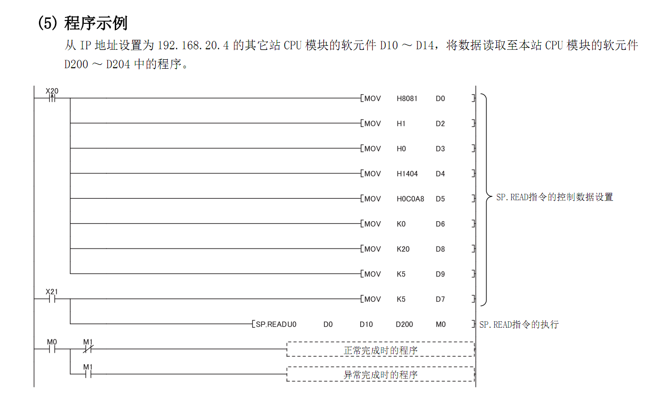

如图,D4D5的IP地址如何换算成192.168.20.4的啊???搞半天还是懵

HEX十六进制  ->  Dec十进制
C0                               192
A8                                168
14                                 20
04                                  4

    引用第1楼枫落云端于2021-08-06 16:59发表的  :
    HEX十六进制  ->  Dec十进制
    C0                               192
    A8                                168
    14                                 20
    04                                  4
    牛批
