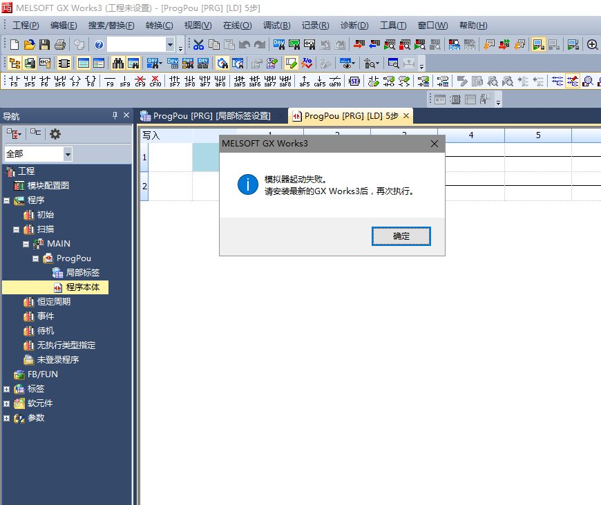

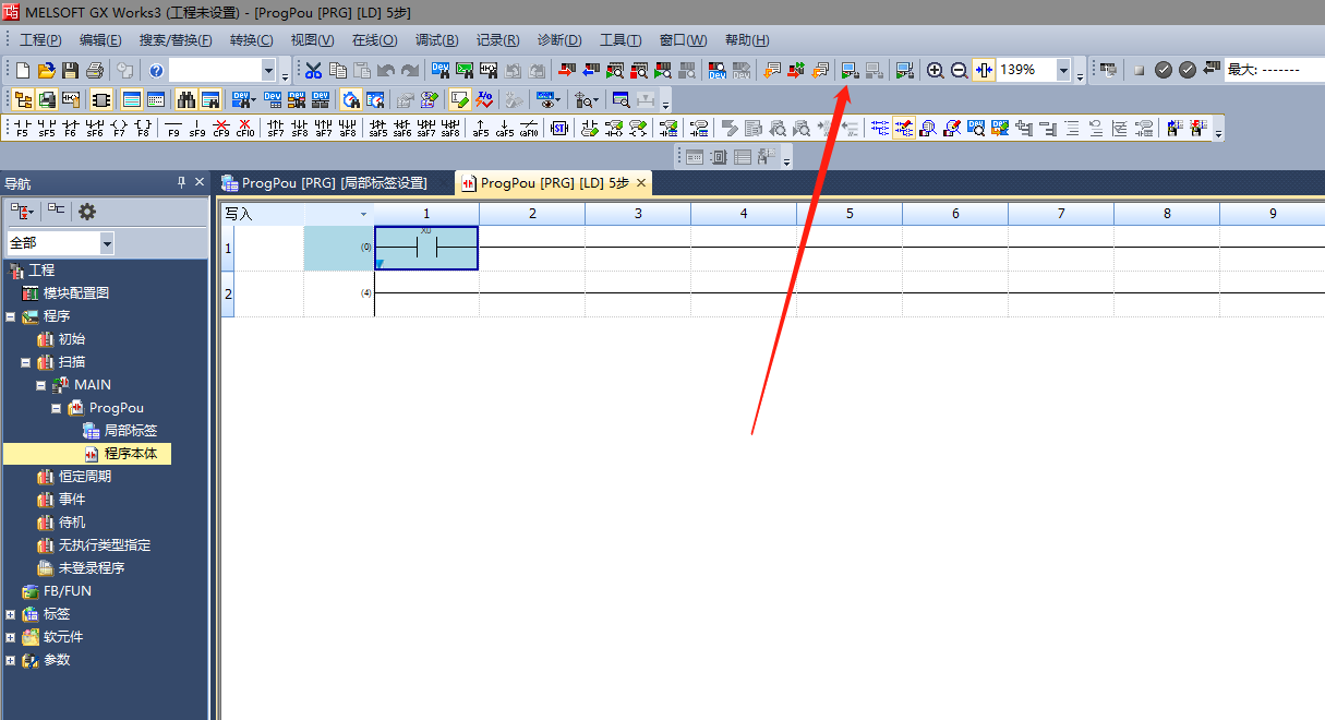

求教各位,GX3软件能模拟仿真吗,FX5U,一按仿真给我弹出来启动错误!如下图:

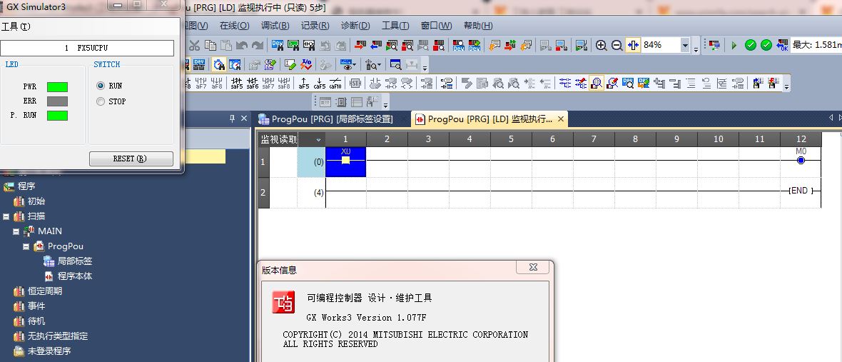

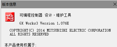

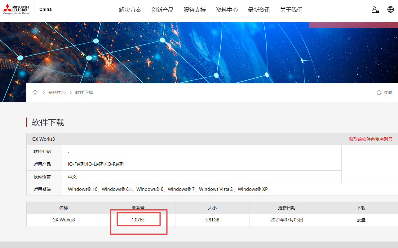

请问你是哪里下载的版本,最新版不是1.076吗

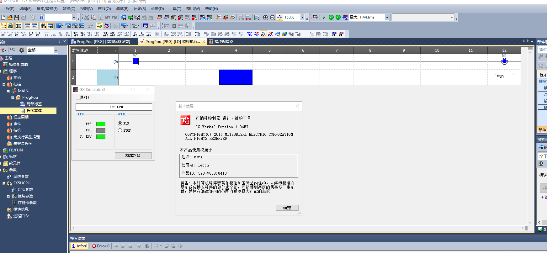

引用第3楼llb2313523于2021-08-06 15:24发表的  :
[attachment=258211]
论坛找找,不过问题不在于版本

5楼  发表于: 2021-08-10 08:56
和版本没关系,之前有遇到过WORKS2的也模拟不了的,卸载重新安装一下看看,功能都选上
