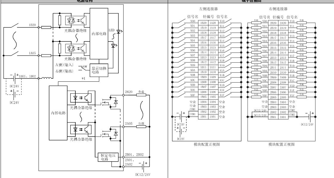

想知道三菱L系列混合型输入输出模块LH42C4NT1P-CM的引脚公共端接线图,官网上没有查到手册,知道的朋友可以指导一下。谢谢。

发表于: 2021-08-05 08:43
感谢
