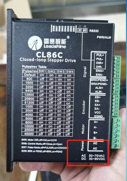

雷赛闭环步进有用过的吗?有3台要供电,电源要买多少V的。交流还是直流的。

直流48v就可以,电流大小看电机型号选型

具体看电机功率 AC/DC都可以

弱弱的问题,AC60V,86电机三台共一个火牛800W足唉
