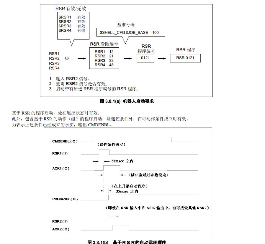

发那科机器人RSR启动怎样设置,有大神知道吗

Menu菜单——>下一页——>系统——>配置

配置完了,PLC给了信号,还是无法启动

你把你的配置放出来看对不对?看了才知到你哪里出错!

配置里面 第7个 要允许结束外部信号 有效 第42个 要选择远程IO
程序要在结束状态 不能在暂停状态 还有就时RSR里面的设置了
很简单的 就这么电选项了

这个是启动时机 请参考

好的,谢谢大家,问题已解决
