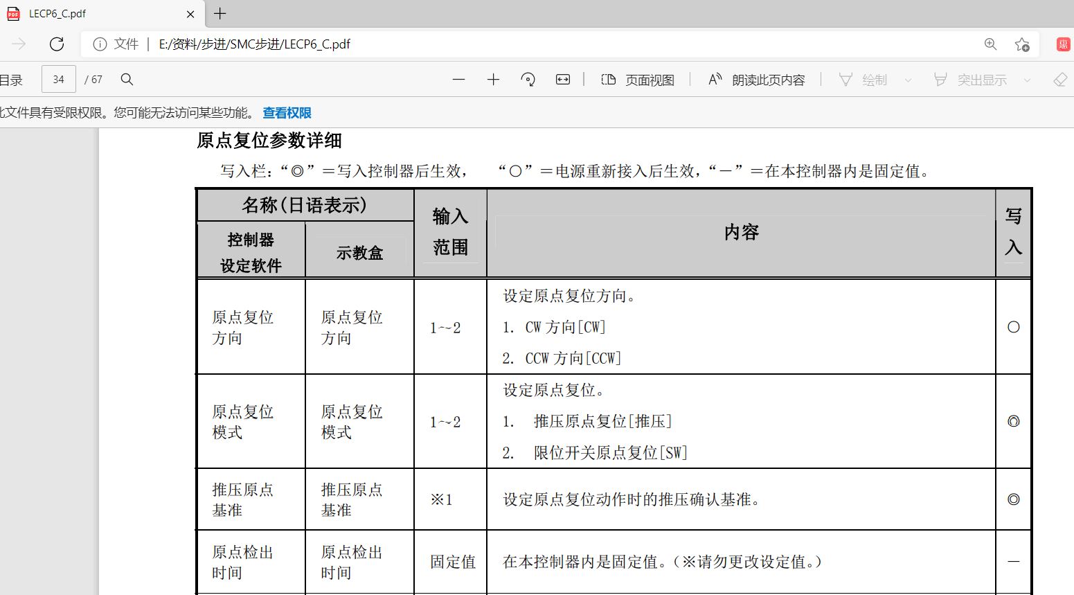

目前使用LECP6N-BC的步进驱动器 回原点时需要达到一定的推力才能原点完成
该方式特别伤害机械硬件 已经把推压原点基准设定下限了力还是很大
看手册上面有个 限位开关原点复位的选择 但是它的IO端子没有原点信号的端子分配
该如何使用(还是说这个原点是说的马达的Z相?)
