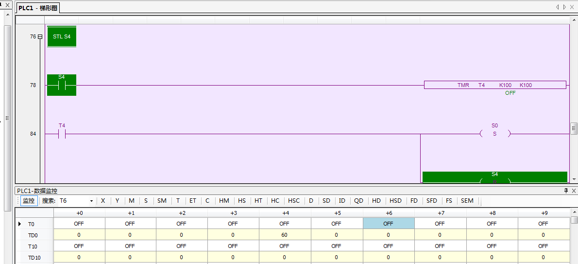

我随便写的程序,定时器监控数据是计时的,但是梯形图里面显示是定时器在off状态。这是怎么回事,和xc的不一样啊。

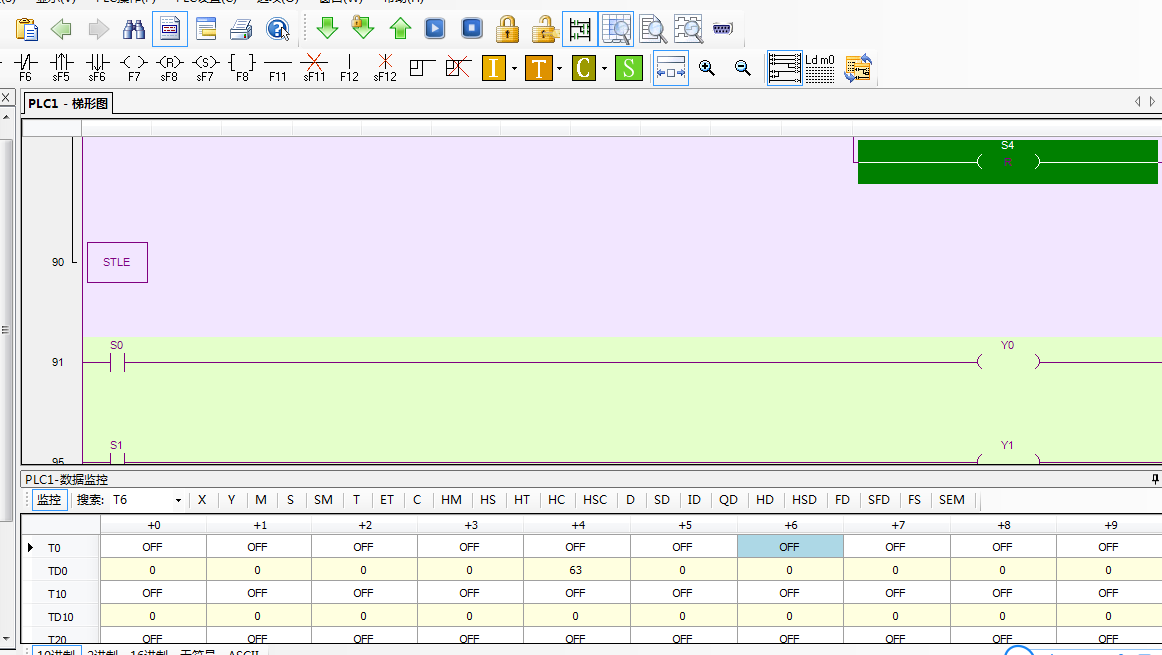

梯形图里面显示off,但是监控定时器的存储器确实在计时状态。

背面是触点,下面不是当前值?63 60
