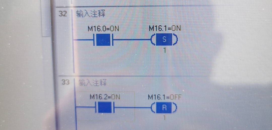

第一次用西门子的PLC,请教大神们置位怎么用?

1楼  发表于: 2021-07-22 11:47
为什么复位了上面的M16.1还是ON?而且M16.0OFF后置位也不保持

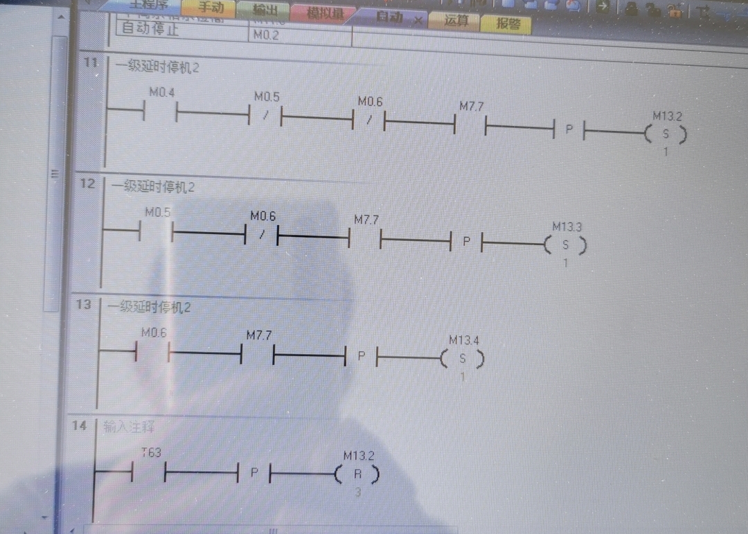

2楼  发表于: 2021-07-22 11:53
用沿信号触发,不然条件常通的就不能复位

3楼  发表于: 2021-07-22 12:23
引用第2楼荏苒几盈虚于2021-07-22 11:53发表的  :
用沿信号触发,不然条件常通的就不能复位
那我分级置位的用的同一信号,结果三级一起置位了,这又是什么问题呢?谢谢!

4楼  发表于: 2021-07-22 12:52
1楼的程序写的就有问题啊,你置位一直有信号,下一行立马复位,等下个扫描周期过来马上有置位了

5楼  发表于: 2021-07-22 14:01
现在用M7.7的上升沿做能达到效果。
但是把三级放一个程序段里就不行,分三个段却可以。

6楼  发表于: 2021-07-22 14:16
西门子的输出和单片机一样,上面置位,下面复位,但是第二个周期又置位,复位。相当于以扫描周期作PWM输出。三菱的只是以自上而下软件最后一个有效的输出作为状态输出。

7楼  发表于: 2021-07-22 14:37
置位和复位  上面是地址  下面数字是连续置位或者复位的数量,对某个位,置位和复位如果同时执行,以最后输出为准。

8楼  发表于: 2021-07-25 14:48
用RS触发器就可以了  还可以解决复位置位优先的问题

9楼  发表于: 2021-07-25 20:22
引用第4楼heiheiwodeai于2021-07-22 12:52发表的  :
我这是单独写的两行,在线仿真。
有时不熟一个产品,一时半会真理解不了说明。现在程序正常运行,但是感觉写得很杂。
西门子200就是不能像三菱那样离线仿真,不能在运转中在线修改程序。
或许是我了解不够!
