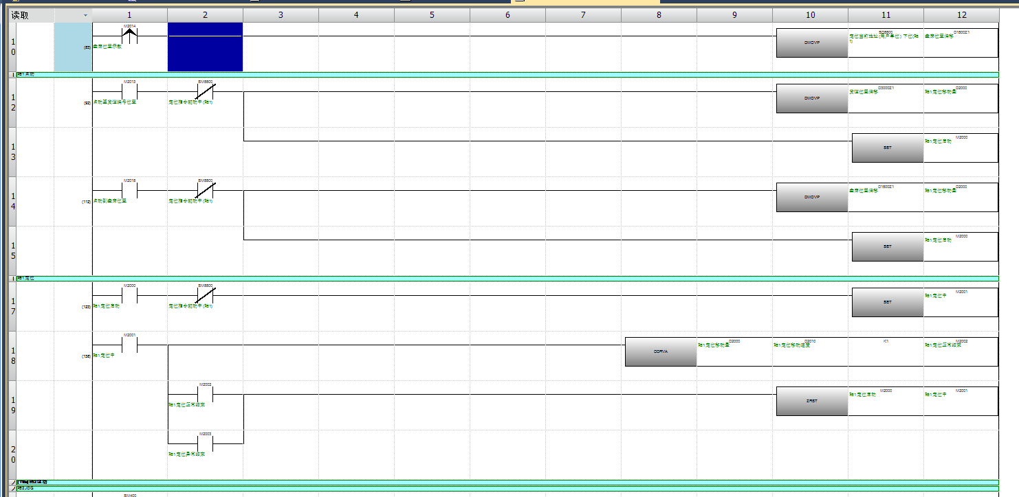

昨天手贱调了下字符大小,一直点的缩小,然后发现无法扩大了,自动调整也不行,选项里恢复默认设置也不行,删除安装文件夹卸载重装也不行。。。。
哪位大神知道怎么调回来或者怎么能够彻底卸载干净吗?
谢谢!

这个只能放大梯形图,但是字符显示还是那么小。

GX WORKS3打开,然后点视图----颜色及字体---梯形图编辑器下面---字体设置改为用户设置----字体右边三个点----大小进行修改,最后确定----再确定,完成大小修改。

    哥 你这只能改文字大小,我想改图标梯形图符号,,我程序这个上升沿,啥的更跟看不出来,他是个上升沿

    这个图标能不能变成 GX 2 一样,好识别一些,
