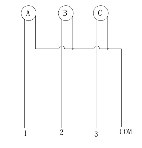

有一个灯被三个按钮控制(一个电源,一个灯再加三个按钮),  三个按钮并联控制,现在我想知道是哪个按钮按下导致这个灯亮的。并且反馈给PLC。有没有好的方案。

主要就是要驱动负载,而且要给到plc信号,能不能给个图。检测设备,检测按钮按下对应的控制线路是否对应,而且驱动电流是否正常,每一路用单独的负载成本有点高,所以通用一个负载,但是要看是对应哪路输出,目前只有电流表加通讯方式来区分,主要想想有没有更便宜的方案。

主要是需要测试这组开关的带负载性能,同时又检测开关控制的线路对不对。所以需要这么判断。挺尴尬的,好像除了每路串个电流表没啥好方法,就是成本高。一个检测台40组开关检测,每组开关需要检测三路线路每路又要带的动假负载。如果每路串电流表的话要120个。然后用通信来读取判断。

就按单组开关来说,一组有三个按键,控制三条通路(三路线+对应的一根公共线),一个一个按下循环测试,测试按下时对应的回路是不是正确,对应的带负载是否正常(这个应该用电流来判断+恒流源)。就是想确认一下需要用到三个电流表,还是只用一个就可以?现在问题是,如果用一个电流表的话,好像无法确认线路对不对。
