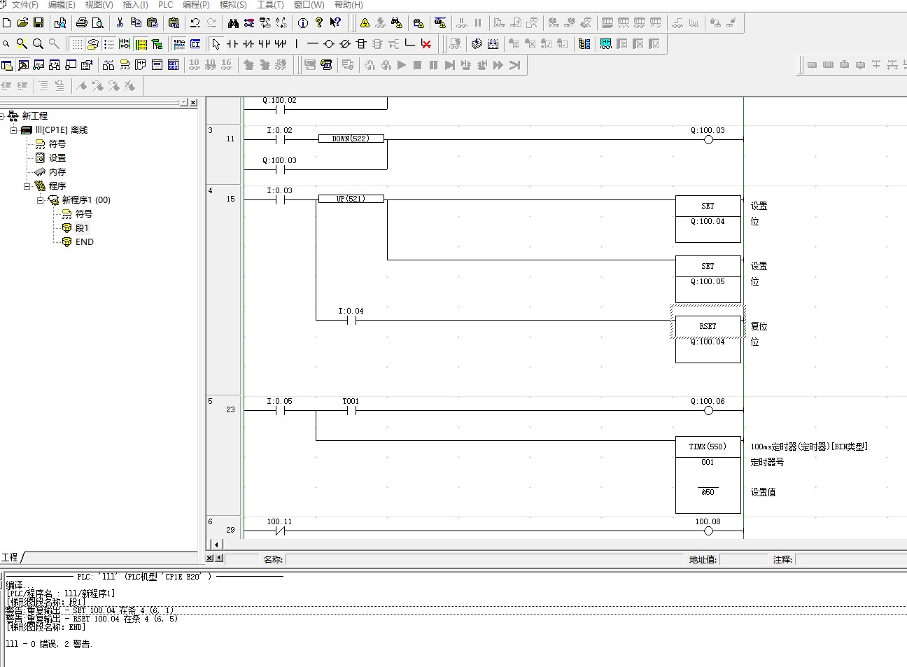

干嘛欧姆龙的只有一个SET与RSET都会报警告?只用SET不会加上RSET就编译警告?这又影响吗?

将SET与RSET分开不同的两行也是一样编译警告?

它只是提醒一下双线圈,并不影响程序执行。

这是欧姆龙软件的好用之一,变量重使用警告
如果是其它品牌软件,你重复使用了变量它屁都不放一个,执行出问题后查死你

只是检测到此输出重复,只是警告,不会影响使用,置位复位必须成对使用

重复输出报警,不影响执行

注意看清楚,,是警告不是报警

只是提醒你一下,并不影响程序运行
