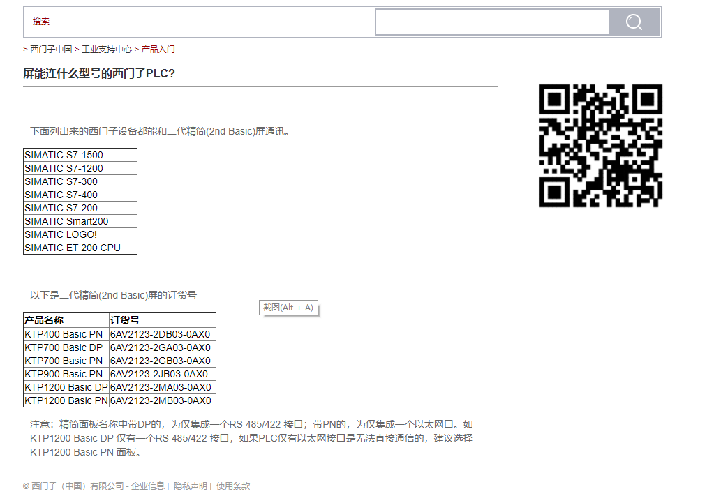

KTP1200 可以连接smart吗? 网口连接

可以连接,已在项目上使用成功。具体可连接型号看附件图片。

KTP1200 可以连smart200.

可以网口通讯吗? 因为smart还要用串口连接smart的屏

都用网口不香
