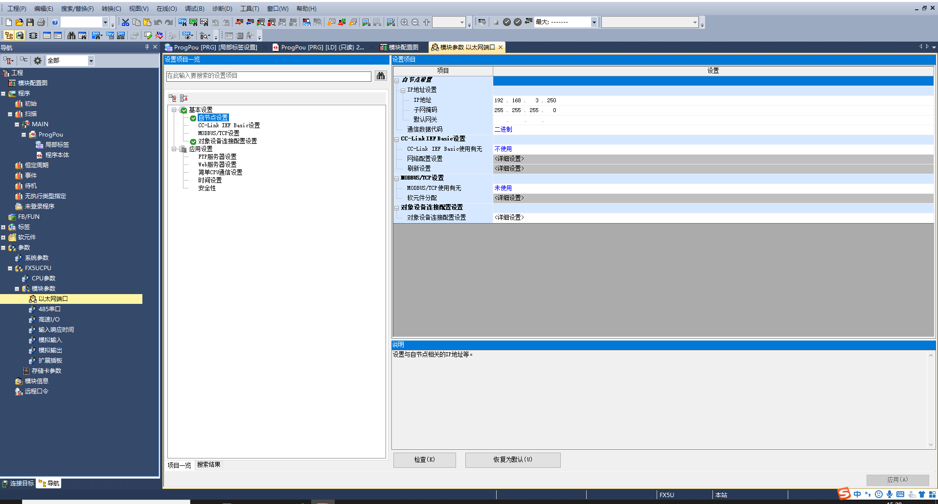

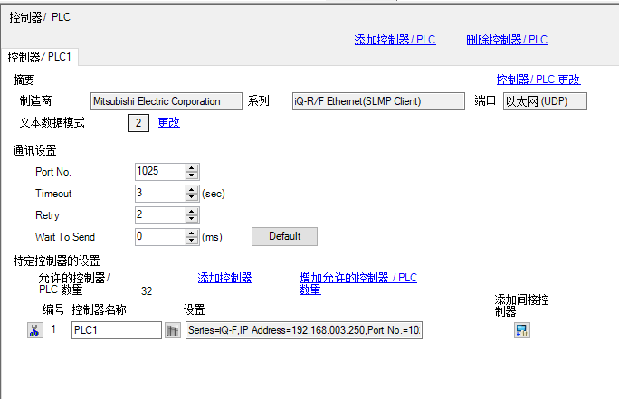

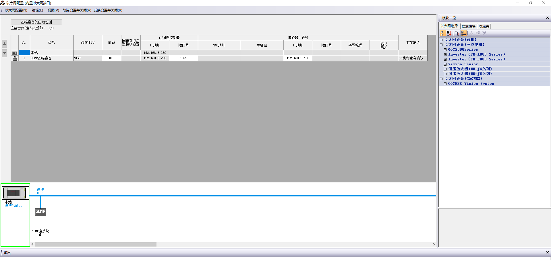

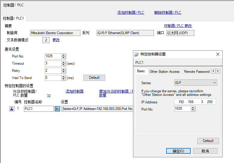

求助普洛菲斯与三菱FX5U PLC 以太网通讯 如何设置参数,最好PLC,触摸屏都说一下!! 谢谢!!

感谢老铁,已经研究出来了 分享
