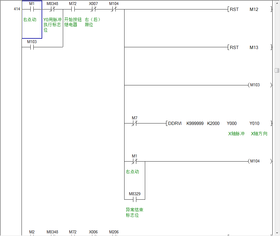

PLC是FX3U的,接上后脉冲和方向位的灯亮但是滑台不动。以下是点动程序。电流42电机是1.5A,28电机是0.5A。都是64细分,线检查了没问题。

灯亮是指PLC的上面的指示灯

PLC输出灯亮了说明PLC应该是正常工作的。调整驱动器参数或者降低PLC的脉冲频率试下。

应该脉冲频率过高的原因

解决了!感谢各位大神们
