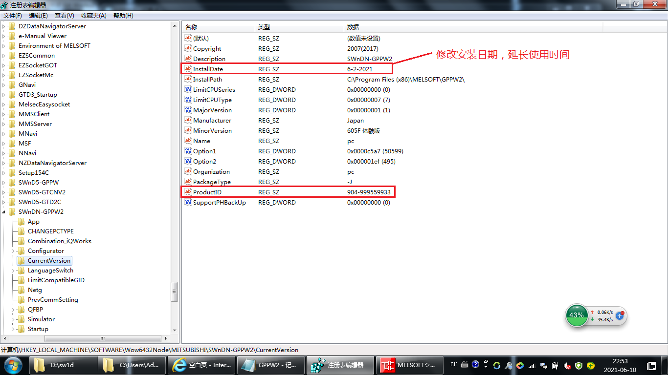

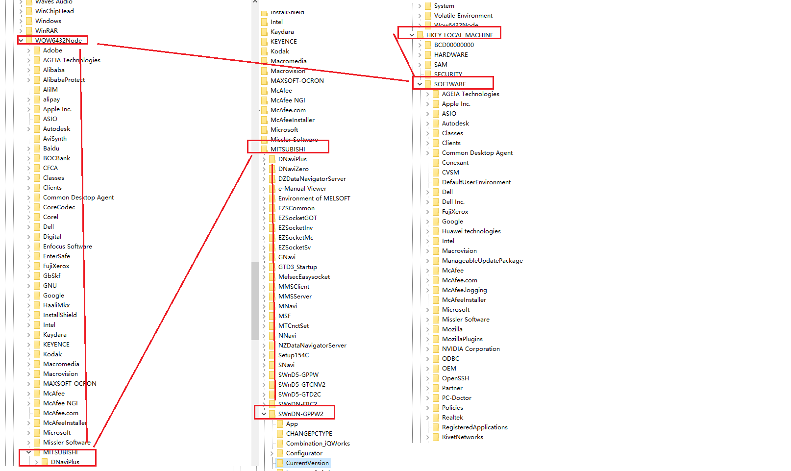

前段时间碰到一个项目,需要日本工程师远程调试,使用到了日文版本的gx works2,找不到好的资源,所以到官网下载,30天的安装限制,用比较麻烦的方法,到注册表里,找到安装日期,可以自由修改,30天试用日期结束了,可以修改日期到最新的日期,又可以使用30天,虽然不能彻底解决,临时用用没有问题,可以简单延长。

临时改下系统时间也行吧

修改系统时间也可以,也就是你电脑时间修改到第一次安装日文版30天以内的时间

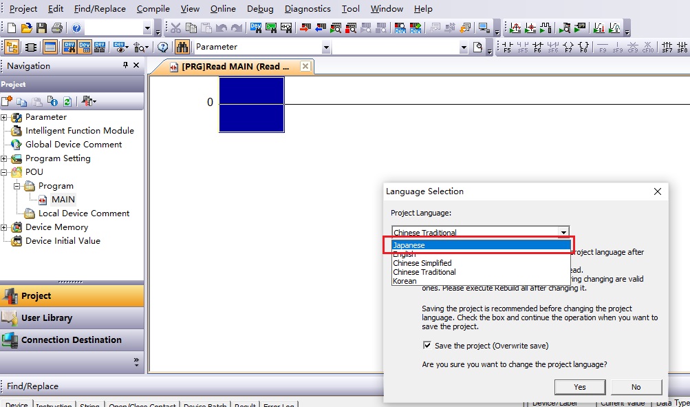

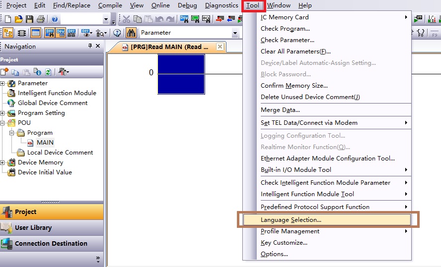

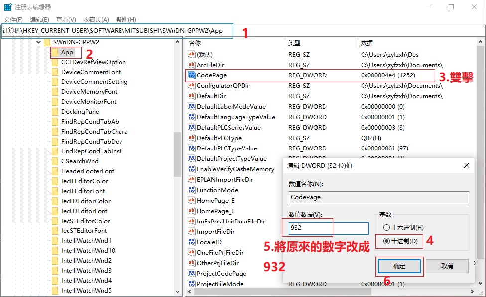

GX WORKS2不用如此麻煩,如此修改後能正常讀取PLC程序並註解會正常顯示

若實在是要想顯示日文版GXWORKS2軟體工具一樣的效果,可以如圖片中的修改
