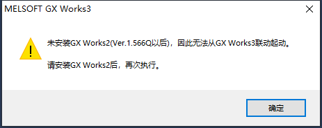

用GX works2通讯Q04UDVCPU的PLC时显示不支持该型号,就下载安装了GX works3,但是打开显示“未安装GX Works2(Ver.1.566Q以后),因此无法从GX Works3联动起动。请安装GX Works2后,再次执行。”是怎么回事呢

升级GX WORK2 ,下GX WORK3没用,用GX WORK3打开也是调用GGX WORK2

你要下载最新的work2,不是3

论坛下载最新的works2,重新安装就行,我也遇到过这个问题

works2下载最新版本安装
