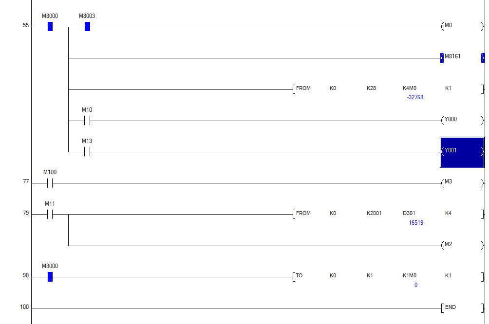

1.扫码时232IF模块RD指示灯闪一下红灯
2.获取缓冲存储器内容到D301,监控下显示内容为16519如图所示
3.程序按照手册样例程序编写
4.通讯格式也按照手册更改
5.28号缓冲存储区内容也不对,如图所示
6.排除扫码枪接线问题,在q系列plc测试可用
实在是想不通还会在哪里出现问题,新人小白一枚,请各位资深前辈不吝赐教!感谢!!!

FX2N-232IF的接线,与Q系列不同的。按手册再检查下。
