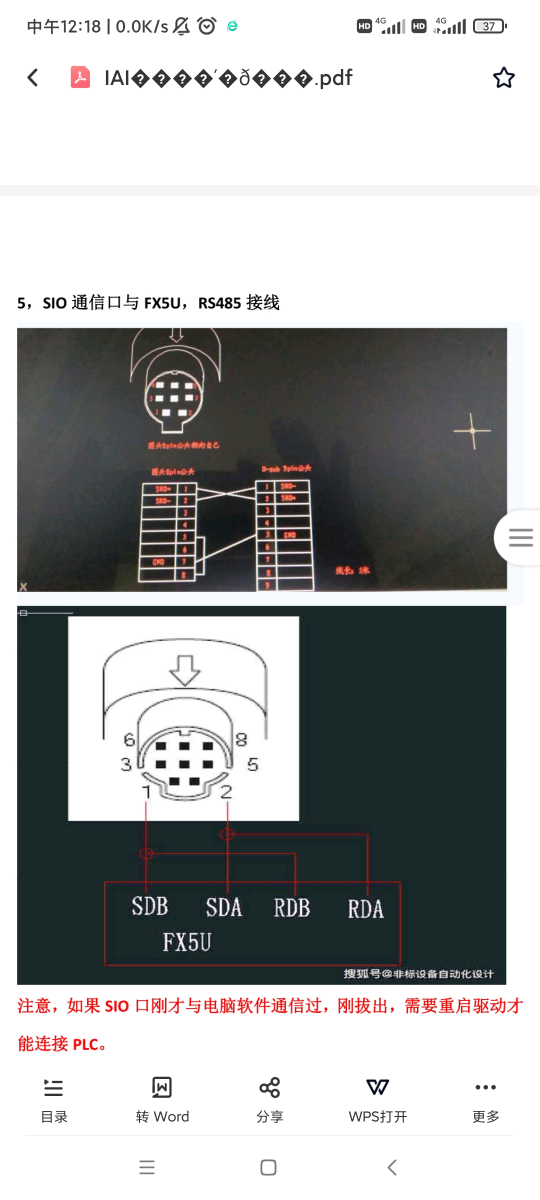

哪位大佬做过IAI串口和SMART串口的通讯线。麻烦给指点一下,是不是1.2脚接3.8脚就可以了。有这方面的案例最好了,谢谢

在网上只能找到三菱的,西门子的没有,

485接线就是正负了
主要是程序先试试
modscan扫描下。
