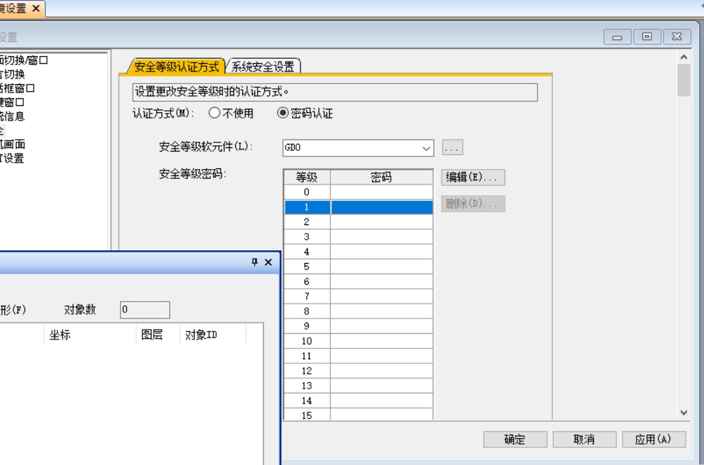

三菱触摸屏原来设置的分级码怎么查看?由于时间长了分级码忘了,想修改或删除还要输入旧码,不然就执行不了,还请大神们不吝赐教

我遇到过的是可以在GOT上系统设置,里面有安全菜单,那个上面可以看到,具体忘记了 ,打开设备应该可以找到

修改分级密码后的程序文件,1级密码是1; 15级密码是15
直接写入触摸屏就行了.

首先要谢谢您的热心帮助。修改密等级密码我会,只是相知道用什么方法能知道原来的密码。我也找过几个星号查看器,都不管用

1、 05596485
15、00000000
