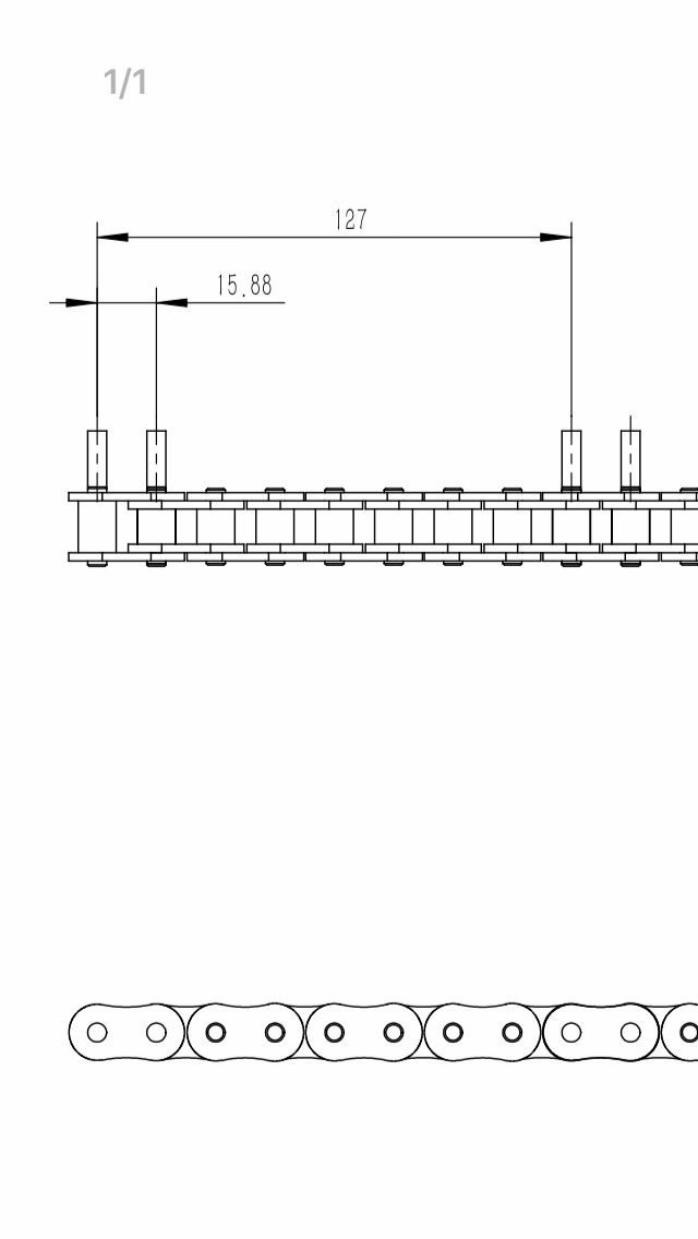

已知链条节距15.875,链轮齿数48, 15.875*48 求得分度圆周长为762mm
伺服电机减速机减速比为1::70,伺服编码器分辨率假设为2500P/R,则链轮转1圈需要的脉冲为175000个
175000/762=230P/mm,链条单次行程为127mm,则PLC应发总脉冲数为230*127=29210
假设要求精度为0.001mm/P,电机每圈链轮转动距离为762/70=10.89mm,电子齿轮比为2500/10890

通常脉冲当量设为.0.01MM,或0.001MM,这样好算给定位置的脉冲数
