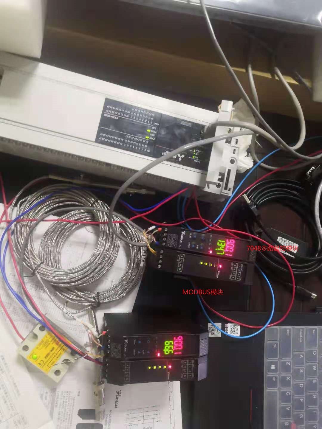

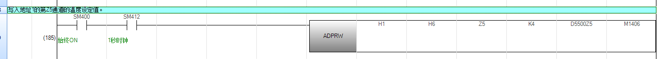

如图,一个FX5U带2个MODBUS模块,一个MODBUS模块可以带9个7048模块,做试验时只是各带了一块,试了一下,效果还不错。
程序也一并附上。

    分享的不错,只是一个MODBUS模块可以带9个7048模块,这是啥意思?

    看图,图中两个并排在一起的模块,右边就是MODBUS转换模块,左边是7048模块。
